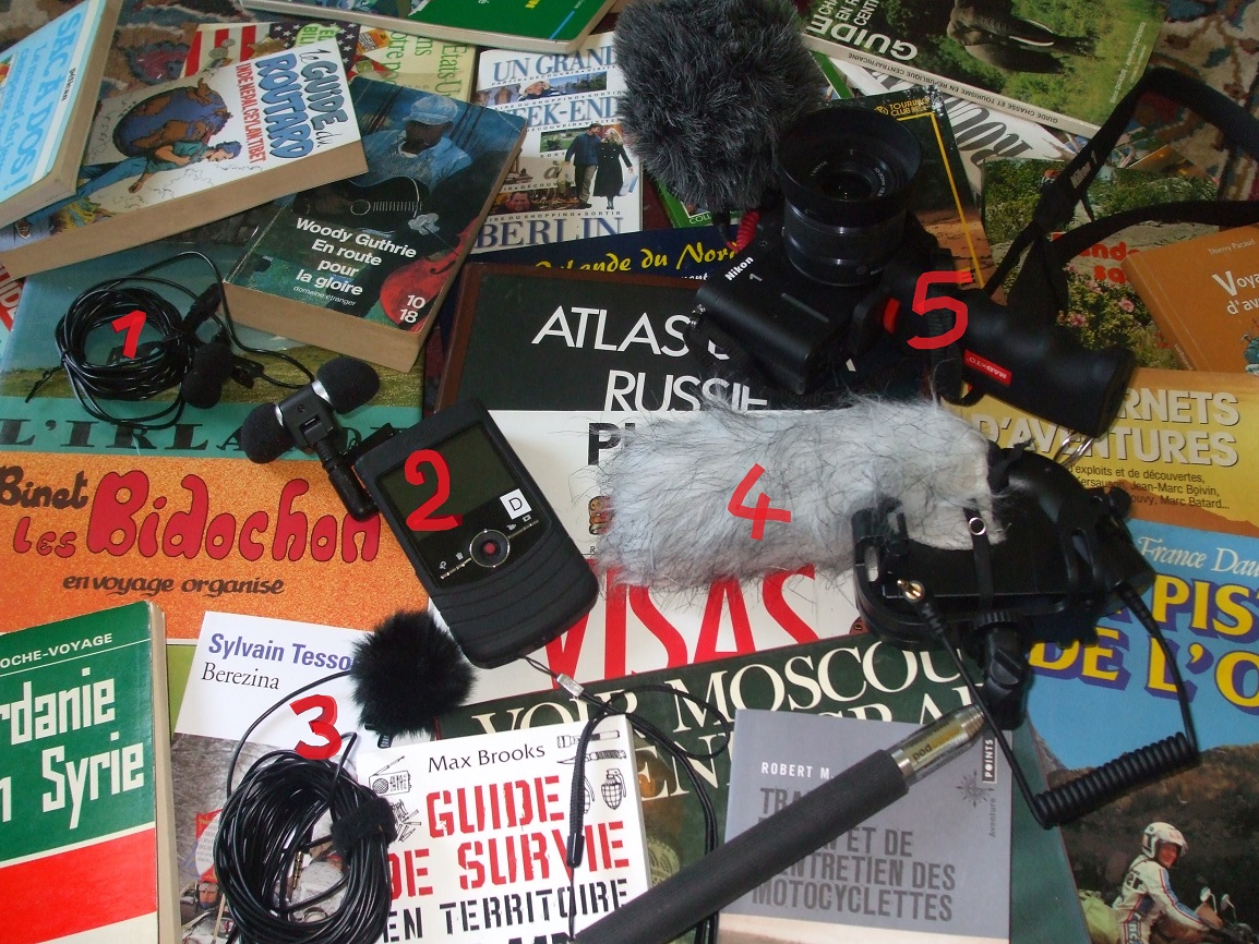

  8. homero
    790
    28 822
    +1 162 / 6 300 / -20
    : deux cravates Tonor sur prise TRRS pour smartphone, alimentation PIP, fonctionne en mono (les deux micros mélangés) avec adaptateur Rode SC-4 sur Zoom etc... (environ 10 € + 13 € pour SC-4)
    2 : cravate stéréo Fantaseal sur pocket-cam Kodak Zi-8 ( l'ensemble micro + adaptateur coudé + caméra occase = 64 €)
    3 : cravate mono Boya BY-M1 (pile ou PIP) avec bonnette "couille de lapin" ((l'ensemble 22 €)
    4 : micro hyper-cardio Boya BY-VM190 à pile 9 V sur perchette "selphie" 1,20 m (l'ensemble 40 €)
    5 : micro cardio Rode Videomicro alimenté en PIP sur Nikon 1 V1 (environ 50 € + Nikon 285 €)
    #23 homero, 11 Avril 2017

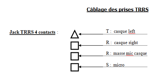

  9. Video 92
    10 100
    115
    5 601
    +294 / 1 238 / -7
    Normal le câblage TRRS est :
  10. homero
    790
    28 822
    J'en ai déjà parlé sur le forum smartphone et vidéo, il y a deux normes pour le TRRS, de plus ce matériel TONOR tout comme le SC-6 de Rode ne permet pas la stéréo à l'enregistrement, c'est mélangé ce qui ne pose pas de problèmes vu l'utilisation.
