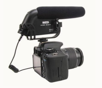

    Le Boya BY-VM190 je l'ai eu pour moins de 30 € tout compris avec poils. Mais 3x plus gros que le Rode Videomicro qui reste mon 1er choix à cause de l'encombrement. Sensibilité et qualité à peu près équivalentes.

    Effectivement un Boya (copie du MKDE 400 ?:rolleyes:) sur un compact..!? Deja sur un DSLR ça donne ce ci :unsure:, :
    Et que penses tu du BOYA BY-SM80 homero ...il a qqs atouts voir le test :Test / Review: Microphone BOYA BY-SM80 – La caverne de Pandoon
