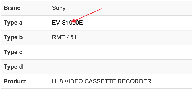

  8. ogt
    Il faut cliquer sur EV-S1000E
  9. Voldos
    Un détail...moi c'est un EV-S1000B
    je ne connais pas la différence ente E et B...
  10. ogt
    Probablement lié à la localisation de la commercialisation (en général E pour Europe, B probablement USA ou Japon). Ce qui peut changer c'est juste au niveau de l'alimentation 110/220v 50 ou 60 Hz.
