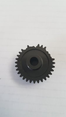

    J'ai remis en service le projecteur P6 24 Heurtier de mes parents. Après avoir changé la courroie moteur, tout fonctionnait correctement. Mais au moment de faire une projection, le débiteur (la roue dentelée qui entraîne le film) s'est arrêté de tourner après avoir entendu un bruit sec.
    En ouvrant le capot arrière, j'ai pu constater que le pignon 32 dents pour le mécanisme 18 IMS avait des dents manquantes et donc, ne faisait plus tourner les autres...
    Quelqu'un aurait-il cette pièce détachée à me donner, vendre..., svp? J'aurais vraiment mal au coeur de ne pas pouvoir le remettre en service...
    Merci!

    Voilà une photo de la pièce... Il y a une entretoise en laiton avec la pièce...

  5. atirlo
    Oui, je suis sur une annonce pour 5€ + fdp.
    Affaire à suivre

    En dernier recours, l'impression 3D
  7. atirlo
    Ca y est! J'ai récupéré un projecteur pour les pièces détachées et j'ai pu remplacer le pignon cassé!!! Ca tourne et ça ronronne comme avant!
    Bonne continuation à vous.
