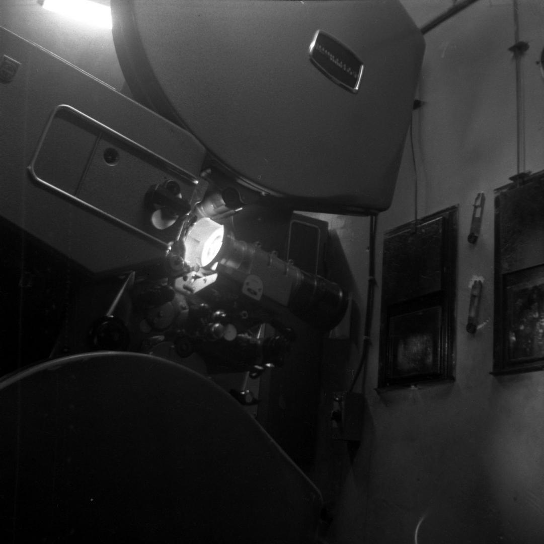

    Apparemment problème d'image...
      66.9 KB
      253
  4. mcr
    mcr
    3 830
    30
    4 840
    +3 / 20 / -1
    Merci pour cette photo.
    Cette pub provient du Guide de l'opérateur de projection sonore de Jean Vivié (1960).
    Il y est précisé que la lampe SSP 800 réalisée par Philips a été prévue pour recevoir des impulsions de 1500 volts, d'une durée de 2 à 3 millisecondes.
    En adoptant une fréquence d'impulsions de 3x24 = 72 par seconde, trois éclats de lumière assurent la projection de chaque image tandis que l'escamotage du film se place avant la série des 3 éclats suivants. Dans ces conditions, on comprend pourquoi la lampe a impulsion dispense de l'emploi d'un obturateur.
    Le synchronisme exact des impulsions avec le cycle du mécanisme est assuré en déclenchant celles-ci à partir de la rotation du disque d'entraînement de la croix de malte.
