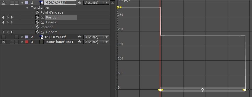

    Bonjour j'utilise AE CC et j'aimerai construire un clip en parcourant une photo de batiment en PSD 8 bits RGB pas d'alpha. Avec le placement de keyframes dans position j'ai construit un parcours intéressant.
    Mon problème est: le démarrage entre les différents keyframes se fait trop brusquement, c'est mécanique.
    J'aimerai trouver un moyen de construire cela en douceur. J'ai fouillé sur Youtube, j'ai essayer l'interpolation d'images clefs, tout le contenue d'assistant d'image clef mais rien pour un démarrage en douceur. J'ai fouillé et essayé l'éditeur graphique et rien ne réussi avec l'action position de faire un démarrage en douceur. Est ce qu'il y a une méthode ou un plugin qui ferait l'affaire ?

  3. KidKodak
    1,200
    388
    +6 / 8 / -0
    Bonjour, merci pour la réponse.
    J'ai essayé et ou j'ai rien compris, cela se peux ou bien probablement que ce que je désire faire ne se fait pas par AE.
    AE01 correspond au mouvement le moins brusque que j'ai obtenue.

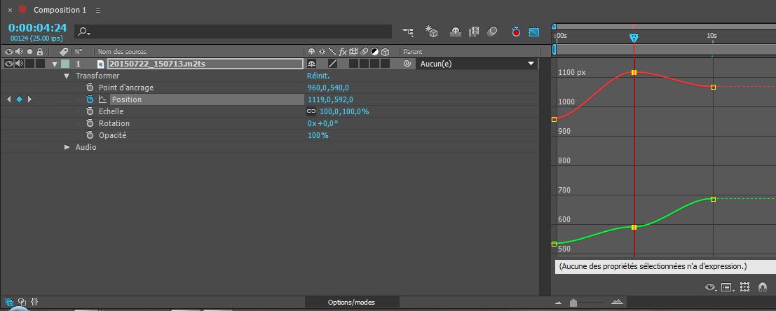

    AE02 Est ce que les petites poignées jaune correspondent aux tangentes?

    Je vous ai donné l'exemple sous AfterEffects et l'action à réaliser.
    Lisez ou re-lisez la doc sur les images clés et le lissage :
    Aide d’After Effects | Interpolation des images clés
