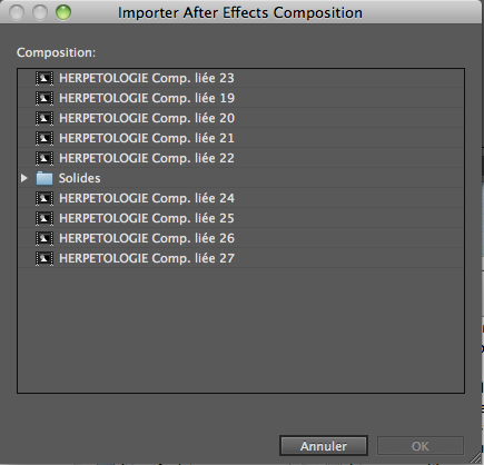

    J'ai un sale problème : j'ai quasiment fini mon projet mais je ne peux plus l'ouvrir. Avant même de lancer l'écran du montage, lors de la "localisation du média", Premiere ouvre une fenêtre qui me demande de relier mes compositions After Effects (sans préciser laquelle exactement, voir l'image jointe).
    J'en sélectionne donc une, clique sur OK mais, patatrac, un message d'erreur s'ouvre : "Suite à une erreur grave, PP va s'arrêter. Le pgme va tenter d'enregistrer (...)".
    Je ne peux même pas essayer de les mettre en offline vu que j'e n'ai accès à aucune commande !
    Que faiiiiiire ?..
    C'est bien évidemment super important, sinon ça ne serait pas drôle !..
  2. ogt
    Il faut essayer "d'annuler" plutot que de faire "OK" afin de ne rien importer.
    Les compositions vont donc se retrouver Offline dans le chutier.
    Ensuite vous essayez de recréer les liens une par une, vous allez probablement tomber sur la fautive.
    Nota : vous devez avoir des sauvegardes automatiques du projet : est ce qu'une ancienne version se charge normalement ?
  3. Macourjette
    18
    Merci Olivier pour votre réponse.
    J'avais déjà tenté le coup pour "annuler" : au bout d'un moment, arrive (parfois) la fenêtre me permettant de les mettre "tous offline", mais l'autre réapparait à nouveau (celle de la photo) et, tout en continuant d'annuler, Premiere plante finalement avec le même message d'erreur.
    Et concernant les sauvegardes auto, la plupart de celles-ci ont le même soucis. Concernant ce projet, j'arrive toutefois à en récupérer une vieille qui ne comporte pas de composition, je vais donc y importer les compositions dedans et caler à nouveau la bande sonore.
    J'ai en fait le problème sur 4 projets différents, j'espère réussir à me débrouiller de la sorte avec les autres également. Je ferai un retour demain au cas où ça intéresserait quelqu'un !
    Néanmoins, s'il y avait d'autres pistes à creuser, je suis preneur d'idées et de conseils !
    Merci à la communauté et encore à toi Olivier.

  10. Macourjette
    18
    La Solution !
    Bonjour à tous et toutes,
    Encore plus simple comme solution face au problème que j'ai rencontré :
    - ouvrir un nouveau projet ;
    - "fichier"->"importer" ;
    - sélectionner la ou les séquences intéressées dans le projet qui bloque ;
    - importer ;
    - lier les médias des fichiers qui sont off-line.
    Tout bête, et efficace.
