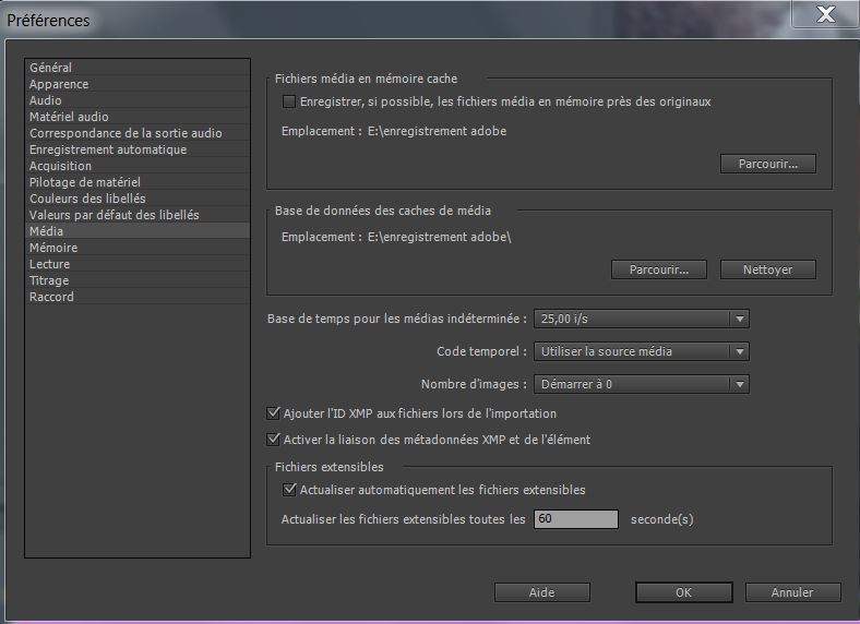

    Sur quel disque se trouvent les caches ?
    Ne sont ils pas effacés entre deux sessions de Premiere (par exemple par un inutilitaire tel CCleaner).
  9. VisioAir
    103
    ils sont sur le disque dur D: (enfin E: )
    j'utilise Ccleaner parfois.
    Mais j'ouvre un projet, j'attends que ca se charge, ensuite je fais la touche Enter pour faire le calcul...puis j'enregistre et ferme le projet, puis réouvre et il doit recharger les fichiers avec une uniformisation.
