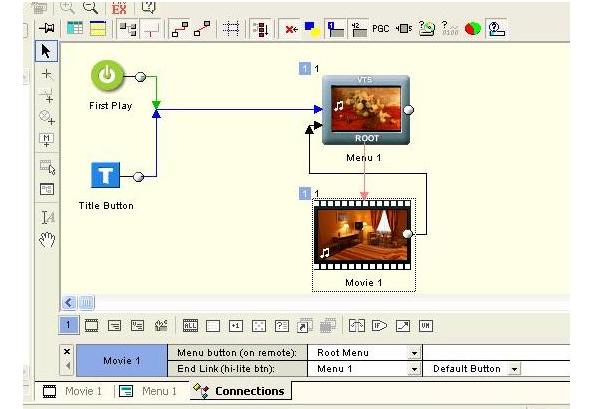

    J'ai acheté un lecteur dvd de salon bon marché de la marque Targa et quand je place des dvd que j'ai créés avec dvdlab dans ce nouveau lecteur, le dvd demarre sur une séquence video aléatoire plutôt que de démarrer sur le menu ou sur la séquence d'intro.
    Quand je place ces dvd sur mon ancienne platine de salon, ces dvd démarrent correctement.
    Quand je place un dvd acheté (ou loué) sur la nouvelle platine, ils démarrent aussi correctement.
    Je présume que je dois mal utiliser dvdlab mais je ne vois pas de solution à mon problème. Quelqu'un a-t-il une idée ? Ce qui m'ennuie c'est que j'ai généré pas mal de dvd de familial durant ces quelques dernières et que systématiquement ils démarrent n'importe où dès que j'ai plusieurs séquences vidéos. Par contre, si j'appuie sur le bouton MENU de mon lecteur, je vais bien au menu de ces dvd.
    En annexe, je mets un exemple simple d'un dvd (ici je n'ai qu'un menu + un movie) qui démarre directement sur la séquence video plutôt que de m'afficher le menu....
    Désolé, ce message fait double emploi avec celui introduit au niveau supérieur de ce forum, mais je ne vois pas comment supprimer le premier mesage introduit. Je pense que ce message a plus sa place dans cette partie du forum...
    Merci pour votre aide.
