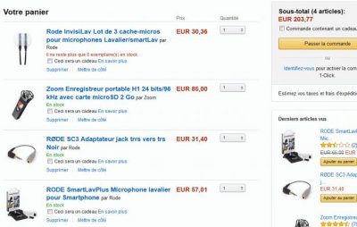

    Je pense que tu as du entrer sur la prise mini-jack 3,5 mm pour profiter du plug-in-power car sur le H4n la prise dite Combo du H4n : XLR3F et centrale en jack 1/4" est en haute impédance sur sa partie jack, si on veut y connecter un micro en jack 1/4", il faut normalement un transfo pour retrouver du niveau et surtout elle ne fournirait aucun courant d'alimentation pour ton Rode Smartlav +. Je viens de relire ton post tu as utilisé un H1, donc c'est bien l'unique prise PIP qui a été utilisée ... Le son est correct pour un mic à moins de 50 € et la polyvalence avec smartphone est intéressante pour bricoler sur le terrain.
