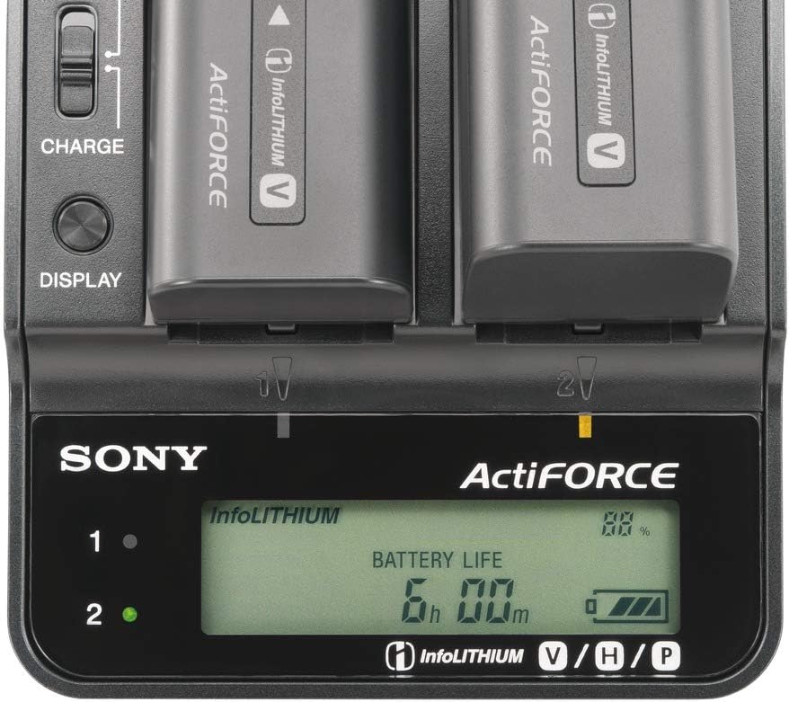

    Conseiller un chargeur à 134€ faut oser :D
    Sony ose et il a bien raison il y aura toujours des acheteurs pour penser que l'étiquette Sony pour un simple chargeur vaut 5 fois le prix normal .
    Ensuite chacun fait ce qu'il veut on est d'accord.
    Mais un conseil à 134€ pour un chargeur je ne suis pas d'accord.
    11 ans que j'utilise des no name en batterie comme en chargeur et aucun problème
    ça j'ose le dire

    Chargeur NP-FV70 NP-FV50 NP-FV100 pour Sony FDR-AX53, AX700, AX100, PXW-Z90

    Ce n'est que "ton" avis ..souffre que d'autres peuvent ne pas le partager...
    "mon conseil" ;), .. des chargeurs "noname" de tous poils, j'en ai quelques uns, avant d'acquérir celui là....
    L’efficacité, la qualité du produit est sans commune mesure ...faut dire, c'est vrai, qu'à ce prix on peut l'espérer.
    Il faut critiquer en toute connaissance ...
    Des de ce type j'en ai (déjà dit)
    tu "emmoises" avec le prix ..il n'y a que cela la qui compte pour toi ..ton coté Picsou
  6. caraibe
    24 665
    +629 / 2 002 / -89
    J'ai toute connaissance pour celui que j'utilise
    Et en toute connaissance je suis pleinement satisfait .
    Mes batteries de l'Ax100 ont plus de 10 ans et elles fonctionnent toutes les deux
    je viens de recharger la np-fv100
    3h53mn annoncé par l'AX100
    développe plus vs les noname que tu as as utilisé
    efficacité = charge plus rapide et plus complète ??
    Qualité c'est vague
    "sans commune mesure" ça c'est bien de toi :D

    :non: Cherche et tu trouveras ...( cela ne s'invente pas )
    Avec ces "noname" j'ai cotisé à certaines remarques ...faux contacts, , batterie non chargée
    et un autre non cité, voire plus tordu, batteries impossible à charger complètement !
    Par contre jamais d'incidents graves genre "odeur de brûlé" , par contre certain chargeur anormalement chaud.
    Une dernière pour la route, là encore j'ai voulu prendre des "noname" pour les accus ((NP-F960/970) de mes moniteurs (contexte moins important) , résultats nuls, une marque (hors Sony) tient le choc, accus comme chargeur: SmallRig
    Mais ...là ce n'est que mon vécu.
    Enfin ...chacun fait bien comme il veut ... un homme averti en vaut deux ...on en a pour son argent !
    il faut que je te confesse ...! je ne suis pas aussi C.O.N.que tu le penses, quand les contextes sont moins sensibles, il n'y a pas de raison de ne pas "optimiser" ..
    exemple : pour la Z280 qui consomme énormément, en plus des trois grosses Sony, j'ai deux grosses Switt ..qui fonctionnent à merveille ..sur chargeur... Sony !
    Je dois peut être avoir la scoumoune...jamais récompensé sur les vrais "low cost"

    je ne vais pas me taper des pages de commentaires :non:
    Je signale un produit qui me parait intéressant ensuite à chacun de prendre ses responsabilités
    SUR qu'en achetant un chargeur sony à 134€ le risque est uniquement pour la CB :laugh:

    ** Double chargeur, effectivement c'est "relativement" sans risques, le prix de la qualité et de l'efficacité ...surtout fiabilité
    On est deux :jap: ..

    Pour alimenter ce même débat depuis 20 ans et avec les mêmes ...;)
    1. Un chargeur Sony BT TRV coûte maintenant 63 € (80 € autrefois).
    2. Celui de Bertrand coûte le double, il fait une double charge certes ... mais le prix de revient n'est pas 2 fois une BT TRV, Mr Sony, ce n'est pas vrai.:-) ...Par contre, il offre un service intéressant : "Double affichage de la capacité restante (en heure et en pourcentage)"
    Des BT TRV, j'en ai 3 et pour savoir la capacité restante en heure et en pourcentage, je dois utiliser 2 types de caméra (grand public et pro )
    3H53 d'autonomie avec ta no name fraichement chargée ?
    • Une Sony original te donnerait 4H40 exactement et annoncé à 100% , pas très fraichement chargé. 3410 mAh /7,4 V / 25Wh
    • Une no-name de qualité plus de 4H17 (pas fraichement chargé donc à vérifier) ....charge complète annoncée 99% ( donc elle tient aussi la charge ), donc atteint 4H19/22 pleine charge, elle ne fait que 2850mAh /6,8V/ 19,4Wh STARBLITZ
    Ok, c 'est un peu la loterie , surtout avec les no names à 25 € ;)
    Donc à voir:
    • Une chute, une perte, un vol ...plus on utilise du matériel, plus cela arrive
    • Mais la charge, la décharge non homogène ( lent puis rapide à la fin ..), la perte d'autonomie... peut être une gêne que l'on ne veut pas subir etc etc...donc souvent on panache
    • Les loueurs d'ailleurs ne fournissent souvent pas de batterie originale, qui seront en plus maltraitée, coût de location plus cher donc moins compétitif.
    Bref chacun ses problèmes , ses choix, ses besoins, ses possibilités, mais pour revenir au spectacle.
    • Si un spectacle ne dépasse pas 4H , alors s'équiper en batterie est plus simple que l'alim secteur.
    • Si on maitrise le lieu, le temps , alors l'alim secteur reste une très bonne solution efficace et pas chère : on installe tôt , règle, on laisse en veille (he oui , couper peut parfois changer des réglages de mise au point ou autres et quand on a plusieurs cameras , micro ...ça devient compliqué , trop de risque d'erreur )...et on déclenche immédiatement.
    Ok, c'est un peu HS avec la demande du poste 1 qui ne veut qu'une camera et ne saisir que des moments de spectacle :rolleyes:
    Bonne suite...

    perso il m'arrive d'entrer par le port chargeur avec une batterie (recup du cable sony sur un chargeur a 5 euros). ca te permet de vider 2 batteries sans changement.
    une autre methode est de prendre une batterie pour la mise en place ou tu fais souvent marcher la camera un temps non negligeable pour verifier que tout marche.
    juste avant le debut du tournage, tu passes sur la grosse pour beneficier de la totalité de la capacité.
