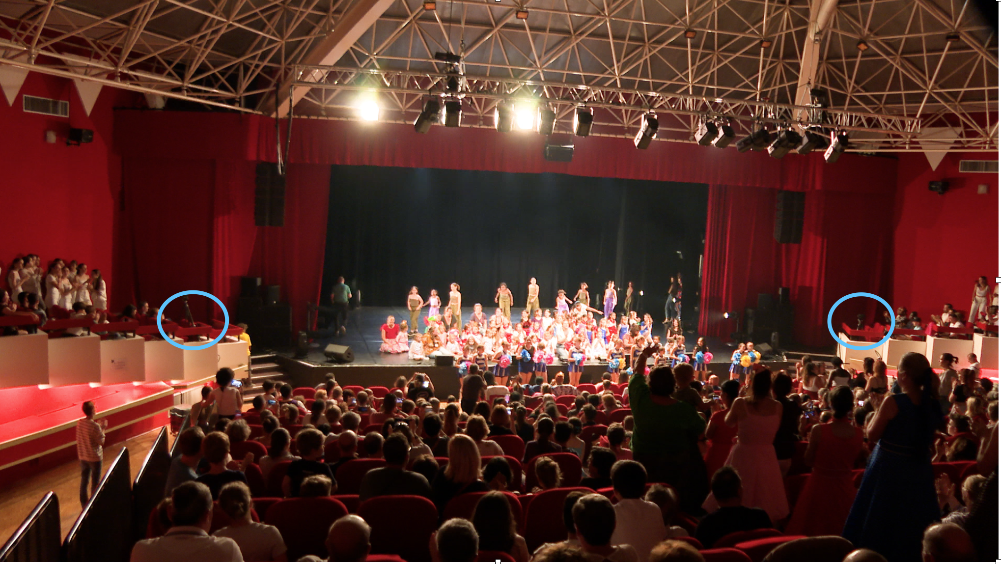

    Voici une photo montrant l'emplacement des 2 caméras droite et gauche de la scène.
    #31 breaux, 19 Mai 2025

  2. bcauchy
    27 117
    +862 / 3 005 / -74
    ;) Coucou Michel
    excellent tes placements ....attention au cadrage des caméras de coté pour éviter les coulisses.
    Toujours content de ta Z280 ? tu continues à l’utiliser en FHD ?
    Qui de tes reportages "historiques"?

    Bonjour cher ami Bertrand,
    C’est vrai qu’on aperçoit un peu l’arrière-plan des coulisses, mais cela est vite atténué par l’arrivée des danseuses. Je ne me fais pas de souci ; avec 4 images, au besoin, je basculerai sur une autre.
    J’ai toujours ma Z280 et la X200, mais je privilégie la Z280, car je peux doubler la focale grâce au mode "extender,", très utile quand on est très loin de la scène.
    Je ne fais plus de doc.
    #33 breaux, 19 Mai 2025

  5. Zzzzz
    4 020
    +28 / 53 / -1
    Ah oui alors ça j'ai fais aussi mais j'étais trop gêné par la vision des coulisses où il se passe pas mal de chose et j'avais peur que l'oeil du spectateur ne soit trop attiré par ça.
    Il y a une salle ou je peux les mettre à cet emplacement mais à l'étage supérieur et du coup on voit bien moins les coulisses puisqu'on est en plongé. J'utilise très peu ces images mais parfois histoire de changer un peu...
    Il y a une vue que je trouve très belle, c'est un très grand angle au premier rang au centre avec une contre plongée qui laisse tous juste apparaitre le sol. Quand les danseurs(euses) s'approche du devant de la scène, ça donne une belle impression. Par contre, je réserve donc 1 ou 2 sièges pour la caméra donc pas toujours possible.

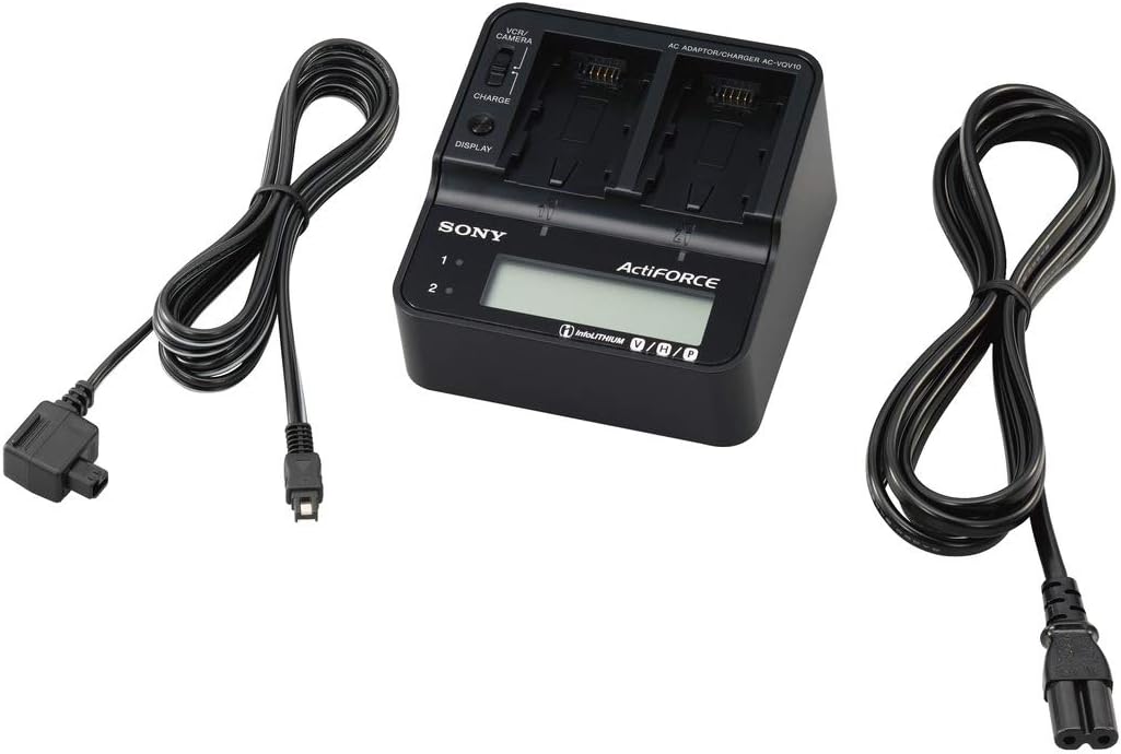

  14. bcauchy
    27 117
    +862 / 3 005 / -74
    Le meilleur chargeur et de très loin (j'utilise) .."mais "considéré comme un peu cher ( 135 €)
    Sony AC-VQV10
    https://www.amazon.fr/dp/B00353TRUI/?tag=lerep0c-21
    +1 :good:
  15. caraibe
    24 665
    +629 / 2 002 / -89
    Et alors ??
    ça fait 10 ans que je l'utilise et aucun soucis.
    134€ pour un chargeur Sony :D :hum:
    J'ai du payer le mien une vingtaine d'euros et ça fait 10 ans que je l'utilise :D
