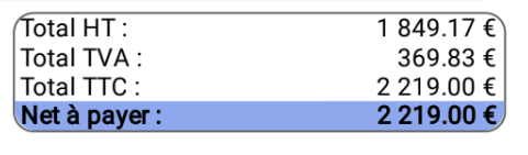

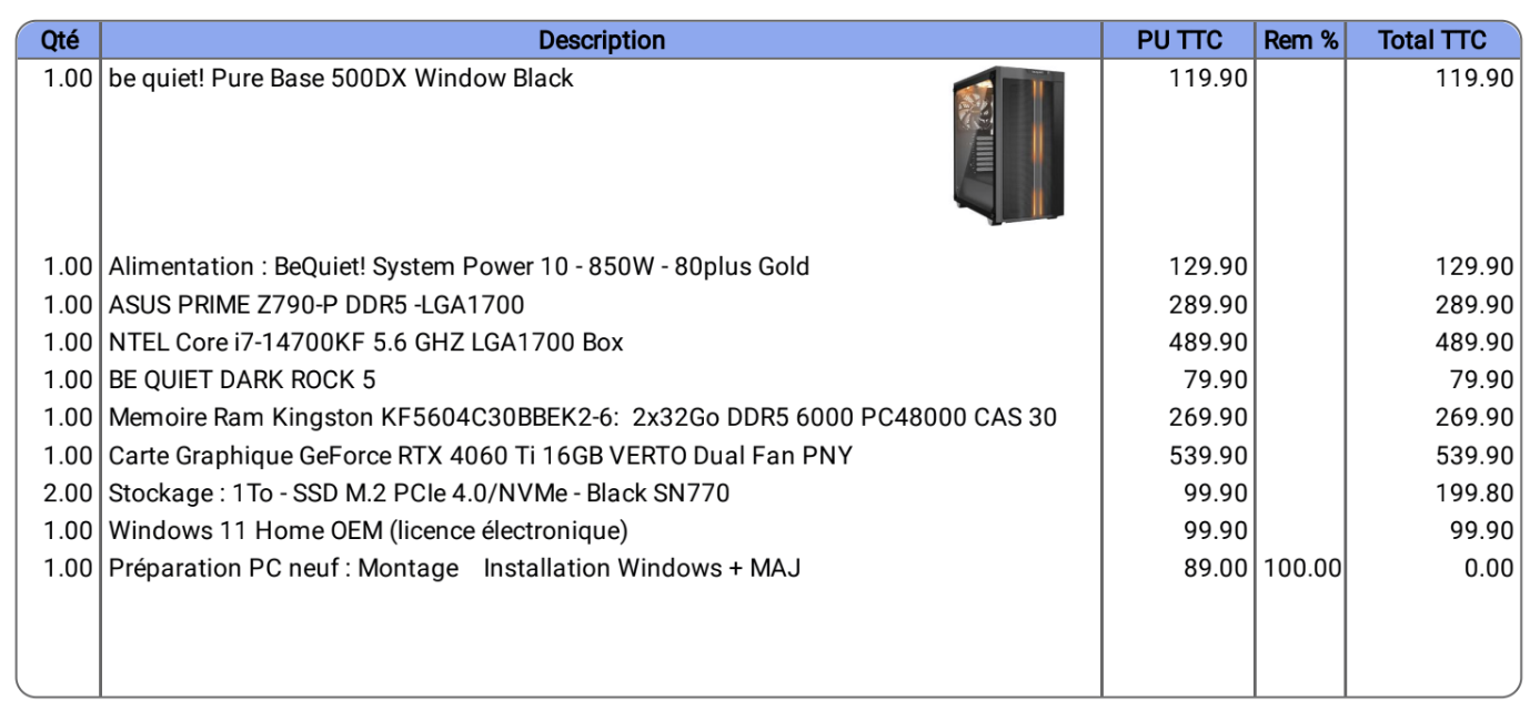

    Voilà quelques mois maintenant que je travail avec mon Dell G15 5530, j'en suis très satisfait, sauf quand les ventilos montent dans les tours (bruit) et je sens que ça chauffe (utilisation des écrans externes), donc pour préserver ce petit bijou, je cède à acheter sa grande sœur en fixe.
    Pour configurer cette tour, je vais faire appel a un assembleur sur Angoulême.
    Préférez vous que je crée un nouveau sujet, ou pouvons nous en discuter ici ?
    Voici un devis que j'avais fait fin d'année 2024, je compte dans un premier temps le faire mettre a jour, puis l'étudier en profondeur côté efficacité et performance.
    Pour les besoins : Documentaires FHD 21 à 52mn, mais unité de tournage en 4k que j'aimerais exploiter au montage.
    Belle journée, Fabrice

    c'est cher pour ce qu'il y a dedans, mais peut-etre c'est le prix aujourd'hui (Merci Trump)
    en plus question stockage, c'est un peu court pour une machine video.
    Un SSD 4 To c'est le minimum.
    En plus c'est une machine "a l'envers" selon les specs d'aujourd'hui.
    Gros CPU, petit GPU, alors qu'avec l'IA on cherche plutot gros GPU, CPU moins important..
    Bon 16Go de ram sur une 4060 , ca reste tout a fait raisonnable pour de la video.
    Je dirais que c'est une machine penseé "pas chère", mais executée "luxe", du coup le prix final contredit un peu l'intention de départ.
    C'est un peu comme si je voulais une petite renault pour son prix abordable, mais que je la commande avec une carosserie plaquée or pour que ca rouille pas.

    Le devis est du 16/11/2024, j'ai demandé une MAJ aujourd'hui.
    Merci des pistes, je l'ai posé brut de pomme, même à l'époque je ne l'avais pas épluché.
    En effet le disque 2 je vais aller sur du plus lourd, surtout avec la 4K.
    Donc ta piste Giroudf c'est d'économiser sur le CPU pour up le GPU, ok, merci, peut-être un conseil a ce sujet pour une bonne compatilité/efficacité CPU/GPU ?

    si tu veux faire pas cher (ce qui est pas forcement le cas) , tu peux deja passer sur de l'AMD.
    pour le prix, tu auras autant de perf sinon plus.
    Sinon le intel 14700 se decline en plusieures version , la , je crois que c'est la plus chère.
    Pour la video , une 4060 a 16Go c'est tres bien (c'est meme trop), mais pour des trucs qui vont demander du GPU, une 4060 c'est le minimum. Perso , je pense qu'on peut trouver une 4060 moins chère.
    Sinon, pour le prix , c'est une bonne machine, mais elle a rien de special.
    Par exemple, si j'etais un gamer, je serais decu par le GPU
    Pour du montage video, l'espace disque ?
    Donc je me répete, bonne machine , mais peut faire mieux.

    Je comprends ce que tu veux dire sur ce point, sauf que si je regarde sur les sites usuels, les deux sont gonflés j'ai l'impression. Aurais tu un exemple pour mettre en évidence ton explication stp ?
    Exemple
    Ensuite sur la partie GPU, même exemple ci dessus, y'a un si gros gap que ça entre celle qu'on me propose et la GeForce RTX 4080 SUPER ici pour l'exemple ?
    Je veux quelque chose de fiable, efficace et durable, en fonction de ça j'adapterai mon budget.
    Encore merci !

    fiable, les 14700 intel sont sortis avec plein de bugs, du coup on est pas dans la cible.

    Pas évident avec le marché énorme qu'il y'a, un site à me conseiller pour des comparatifs assez "neutres" ?
    Comment savoir la fiabilité d'une machine chez un assembleur sans avoir à vérifier composants par composants et pouvoir faire confiance à un pro ?
    Je vois ça par exemple
  13. giroudf
    +891 / 4 050 / -39
    un assembleur il te taxe 80 euros pour assembler des pièces asiatiques, donc question fiabilité, il y probablement peu de differences avec un autre assembleur qui assemble les memes pièces.
    Le risque c'est que le choix des pièces peut etre suboptimal (en general pour gagner sur le prix de la machine, l'assembleur gratte en prenant des marques un peu moins connues.
    par exemple une carte video de chez PNY au lieu d'une Asus ou d'une MSI.
    idem pour les cartes mère , l'alim ou le boitier , c'est pas les fabricants qui manquent a tous les prix.
    Au final , tu auras de toute facon une machine qui tourne, donc tu verras peut-etre pas la difference.
    Si tu montes pas la machine toi-meme, je pense qu'il faut pas se prendre la tete avec ce genre de detail.

    l'AMD Ryzen 7 9800X3D cpu Mark 40000 je suis à 34000 avec le 3900X de 2020
    Presque 3 fois ton budget oooooo
    La Carte graphique GeForce RTX 5080 c'est pratiquement 2000€
    Faut en avoir l'utilité
    Tu comptes utiliser Topaz ??
    Ok c'était juste un exemple que tu donnais

    @giroudf ok, c'est un peu pour ça que je vais a Angoulême, pour avoir quelqu'un en visu, et pouvoir venir check en détail
    @caraibe c'est pas mis en évidence, faut vraiment aller dans le détails en effet ...
    Non je suis sur la suite Adobe.
    Je crois que je vais attendre de voir CID directement a Angoulême.
    Merci pour vos avis !
