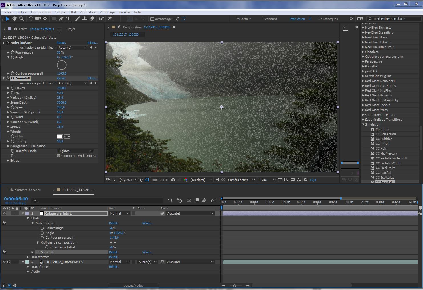

    Un exemple de méthode, avec les effets SnowFall et volet linéaire, il y en a d'autres.

    Merci beaucoup à tous les deux, je vais essayer ça ! J'ai pas encore toutes mes marques sur After Affect et jusqu'ici je me penchais surtout sur l'animation en elle même et pas sur l'édition d'image alors je comprend que ma question puisse paraître bête et très basique. Sans compter que j'ai tendance à chercher compliqué quand la manip est simple 8D
    Une petite question en plus si vous avez la réponse rapide sous la main : le contour progressif est réglable directement en appliquant un masque ou c'est un effet ?
    Merci encore une fois !

    Le contour progressif est accessible lorsque tu déroules les options de ton masque dans la pile de ton calque. Tu peux créer un masque sur n'importe quel type de calque, y compris un calque d'effet avec SnowFall actif dessus, et tu peux donner la forme que tu souhaites à ce masque (avantage par rapport au volet). Si tu utilises la méthode du contour progressif, il faut que ton masque dépasse suffisamment à l'extérieur de ton cadre là où cela ne t'intéresse pas de voir appraître le contour progressif. Enfin, en essayant, tu vas comprendre...
  6. Lewtew
    Merci encore ! Oui, maintenant j'ai la direction, je vais aller tâtonner tout ça ! =)
  7. Lewtew
    Bon ben voilà c'était au final exactement ce que je cherchais ! La solution était bien plus simple que tout ce que j'ai pu essayé. Merci encore pour votre aide !
