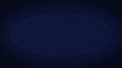

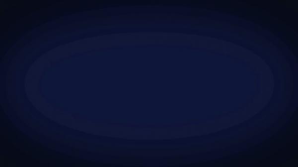

    Quelqu'un pourrait-il me dire comment éviter ce rendu horrible sur les dégradés de couleur ?!!!
    (il s'agit d'un masque ellipse que j'ai placé au-dessus d'un calque bleu)

    L'image jointe est un imprim ecran d'un export en H264...et je viens de me rendre compte que c'est précisément le H264 qui cause ce vilain crénelage.
    En effet je viens de faire un test avec un export en "Animation" et c parfait!
