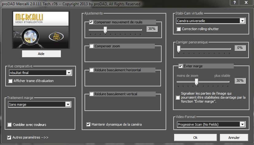

    "Pour info : MERCALLI à 20% sur le roullis ..."
    Mes options par défaut (80% des cas) pour traiter le roulis sont sur l'image jointe.
    La dégradation de qualité résultante est un Zoom d'environ 5%, presque imperceptible (mais mes images bougent certainement moins que celles de la Gopro)

    "Je pense que c'est principalement MERCALLI qui dégrade l'image sur les panoramiques"
    J'utilise Mercalli intensivement, pratiquement sur tous mes clips, car je trouve que mon camescope SD700 à une facheuse tendance à créer du roulis.
    A part le zoom, induit par la stabilisation (environ 5%) il n'y a aucune autre dégradation de l'image, en particulier dans les panoramiques (à condition bien sûr que le panoramique ne soit pas réalisé à la vitesse Grand V, et qu'on ne bouge pas la caméra comme quelqu'un atteint de Parkinston !).
    Si le panoramique avait des saccades originelles, on peut justement les atténuer en jouant sur le paramètre "panoramique", qui correspond en fait à un déplacement très rapide dans le sens horizontal ou vertical (valeurs à choisir entre 20 et 40).
    Ce qui est important, c'est cocher "Maintenir la dynamique de la caméra", sinon Mercalli va traiter le déplacement panoramique comme un défaut de stabilisation.
    Vérifier également que le format vidéo, vu par Mercalli, (ordre des trames) correspond bien à ce qui est sur la timeline.

    "" Ce qui est important, c'est cocher "Maintenir la dynamique de la caméra", sinon Mercalli va traiter le déplacement panoramique comme un défaut de stabilisation. ""
    OK, vu dans la fenêtre des paramétrages (J'ai copié ta page MERCALLI)
    "" Vérifier également que le format vidéo, vu par Mercalli, (ordre des trames) correspond bien à ce qui est sur la timeline.""

    "Qu'entends tu par "ordre des trames" ? Tu vois ça où ?
    Sur l'image que j'ai postée précédemment, tout en bas à droite : Format vidéo

    ""Sur l'image que j'ai postée précédemment, tout en bas à droite : Format vidéo""
    OK, vu => progressive scan
