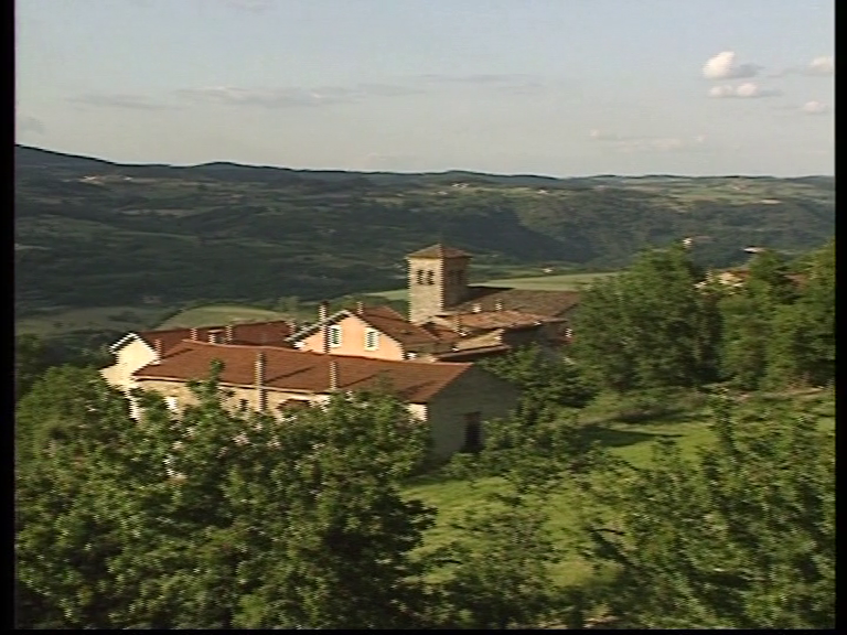

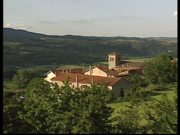

    Bonjour à tous,
    Je souhaite ripper des dvd vers le format mp4 afin de pouvoir y avoir accès sans lecteur. J'ai pour cela utilisé VLC, mais lors de la conversion les parties en mouvement des images se déforment. J'ai essayé plusieurs formats mais le résultat reste similaire. Je vous met une image de la version convertie puis de l'original.
    Auriez vous une idée de la source de ce problème ?
    Merci d'avance
    Bonne journée

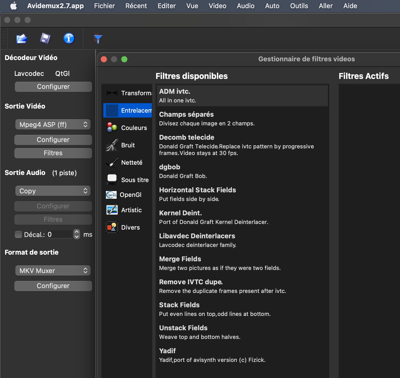

    Il te faut utiliser un filtre de dés-entrelacement…
    Un exemple avec Avidemux (mais il y en plein d'autres…). Peut-être VLC en dispose-t'il d'ailleurs ?

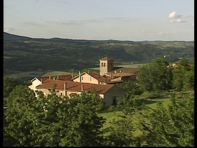

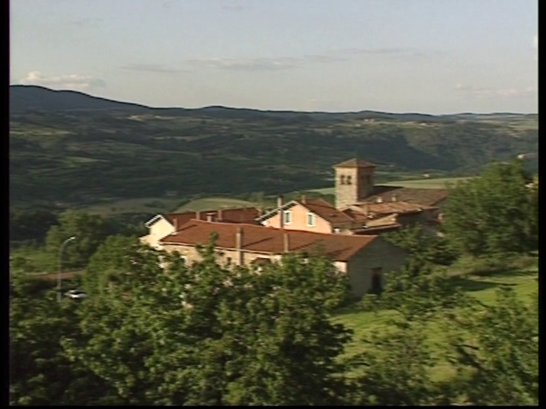

    Effectivement j'ai essayé le filtre "Deinterlacing vidéo filter", c'est mieux mais malheureusement il y a toujours une différence avec la version DVD, visible notamment au niveau des toits sur l'image.
