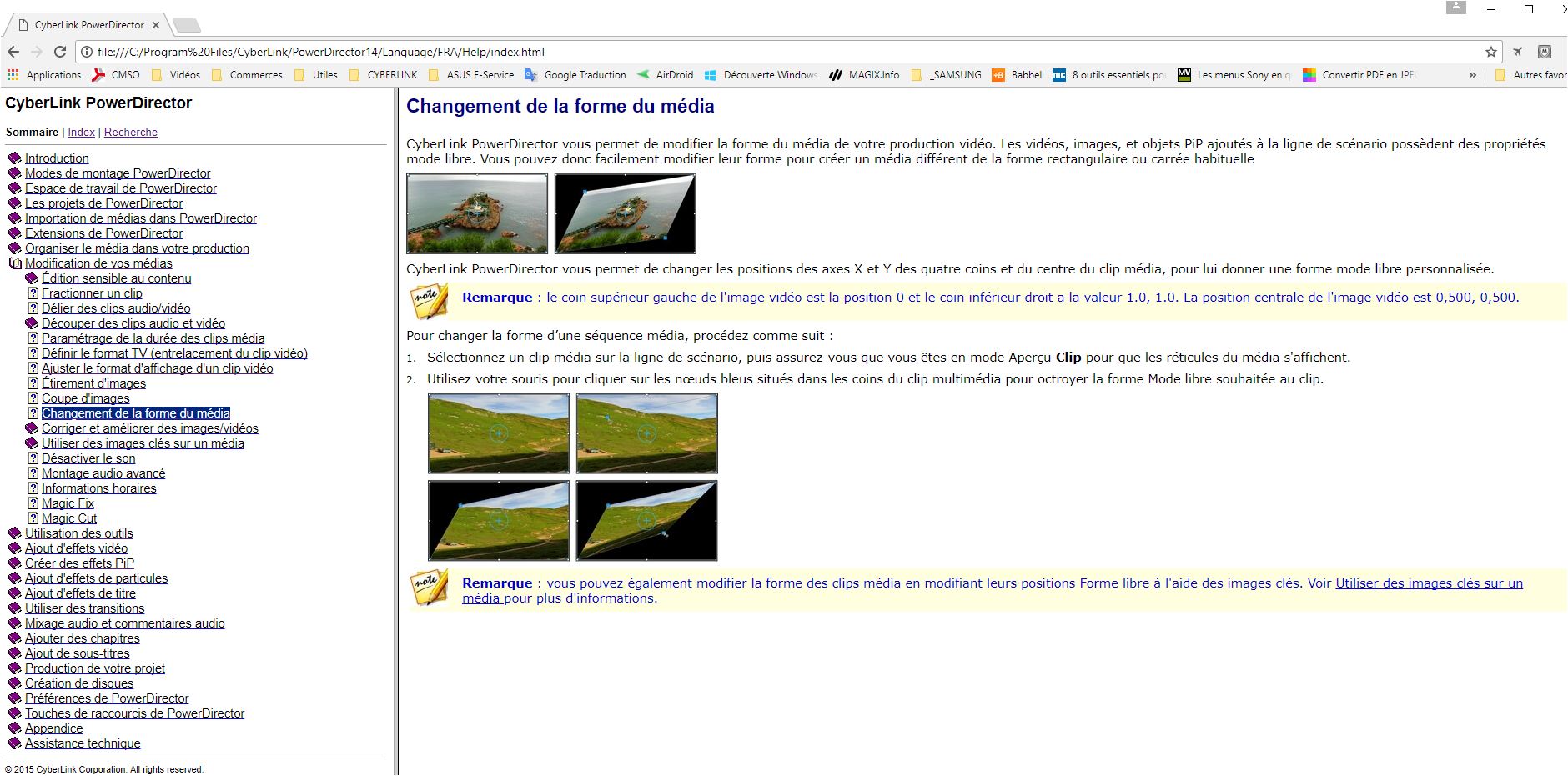

    Dans Powerdirector 14 j'appuie sur la touche [F1] l'aide de Powerdirector s'ouvre (voir pièce jointe) et je choisis : Modification de vos médias>Changement de la forme du média.

    Oui, merci Maggico pour ces précisions, mais pour amélioration de la version à venir, j'aimerais voir le mini rectangle bleu dans l'interface de l'aide, avec un N° comme d'autres fonctions. Le terme "modification" est bien trop vague, le terme "déformation" est nettement plus approprié, car toutes les autres modifs restent dans le cadre d'un rectangle.
