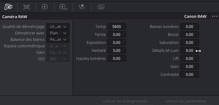

    Un truc sympa a tester (selon son logiciel) avec Canon (c'est pour une C500 mais j'espère que ce itou pour la C200) c'est d'utiliser de Détails M-LUM (avec modération) en baissant la netteté.

    Kersalg je ne vois pas de détails M-Lum accessibles sur la C200

    Le réglage "Midtone detail" est spécifique à Resolve, il est fonctionnel avec le Cinema RAW Light (C200, C300 Mk III et C500 Mk II). Le RAW de la C500 est assez différent : ce n'est pas la même courbe de digitalisation, ni la même profondeur de codage et c'est assez limité en terme de gestion des réglages en post, sans même se parler de la compression...
    L'option "Midtone detail" n'est donc pas une métadonnée Canon, c'est juste une option du module Camera RAW de Resolve : c'est de l'étalonnage (c'est probablement efficace de faire cela au moment du dématricage, mais je n'ai pas expérimenté).
