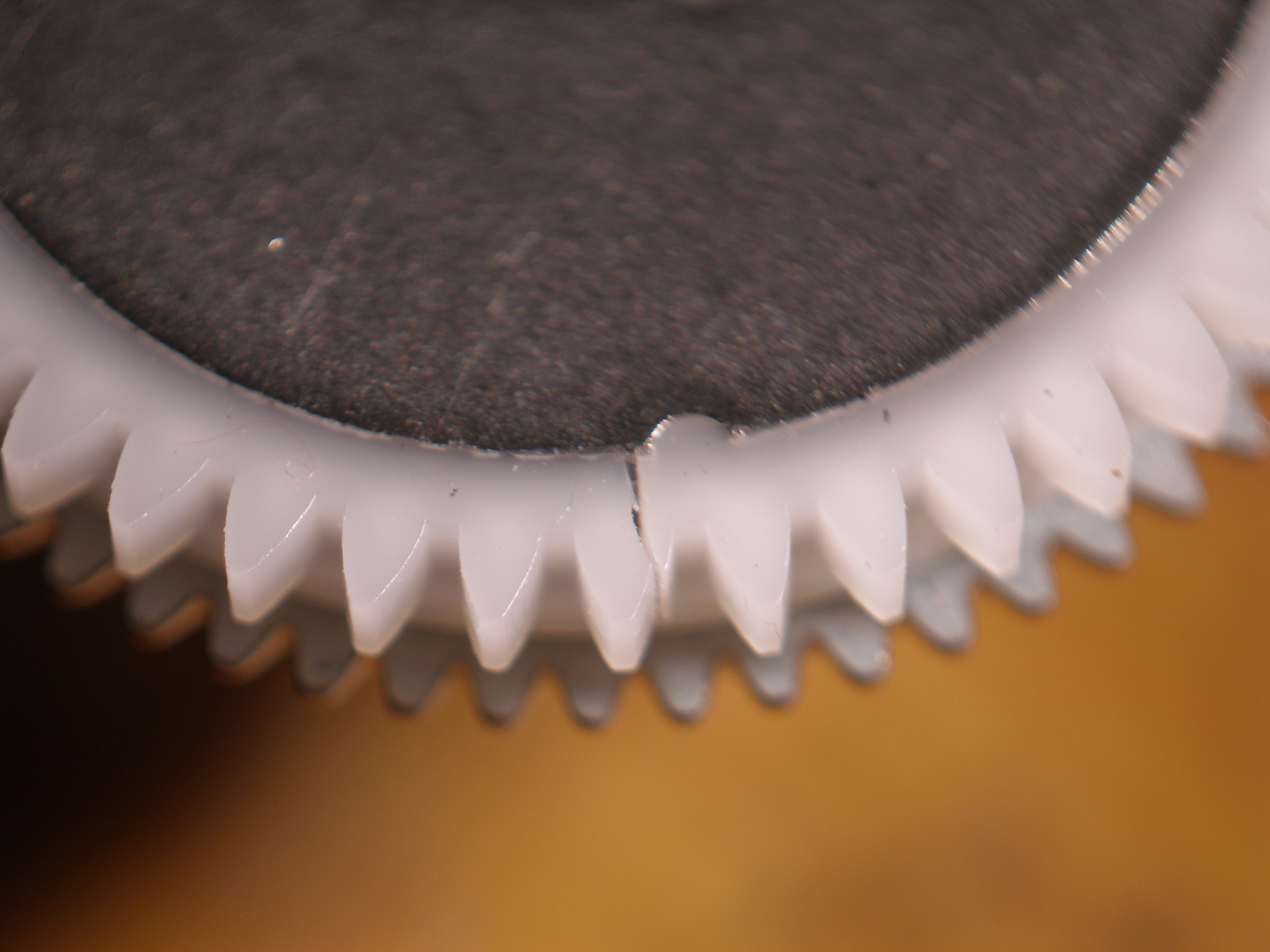

    Très probablement la bobine débitrice qui est fêlée. A chaque tour de bobine , lorsque l'endroit endommagé rencontre le système de tension de bande (un patin dans ce modèle) ça perturbe la tension de bande.
    Il est normal que le défaut de lecture ne soit pas toujours au même endroit. Ca va dépendre de la position de la bande au moment du chargement de la cassette.
    je ne sais plus sur quel modèle j'avais fait la photo d'illustration ci-dessous mais ça permet de voir le phénomène. Attention, ce n'est pas souvent visible sans grossissement.

    Si le défaut est cycliquement stable sur toute la durée de la bande, on peut éliminé la bobine débitrice, car si c'était le cas, les intervalles du défaut seraient plus courts puisque la bobine tourne plus vite au fur et à mesure qu'elle se vide.
    Donc contrôler l'écart entre les défauts au début et à la fin de l'enregistrement.

    oui, c'est pour ça que j'ai mentionné une périodicité de défaut entre 3 et 4s.
    Le noyau de la bobine dans la cassette fait 16.5mm de diamètre.
    Une cassette 90 min fait environ 40mm de diamètre.
    A vos calculatrice pour calculer le temps précis pour un tour en début et en fin de bande :D
