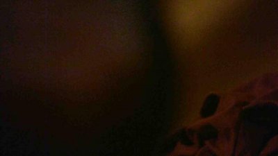

    En bas lumière, contre un fond sombre lorsque le gain commence a pousser il y a une ligne bleue verticale qui apparaisse, coté gauche de l'écran.
    Dans mon cas, ce probleme et visible:
    - Sur differents cassettes (même après nettoyage des têtes)
    - En connectant le HV-20 a la television (sans enregistrer)
    - et meme sur l'ecran lcd du camescope
    Alors, j'esperais que c'était un cas isolé et qu'un simple échange resoudra tout. Même si moi j'habite en France j'ai contacté mes paysans Suédois, sur un forum suédois de la video. Quatre personnes avait dejà reçu leur camescope et aucun entre eux avait constaté ce problème.
    Je leur ai demandé de faire des tests avec les conditions suivant:
    Filmer dans un endroit sombre, un objet sombre et laisser le camescope compenser le manque de lumière avec le gain.
    Resultat: Les quatre on pu reproduire cette ligne.
    Alors c'est un problême qui touche probablement l'ensemble des canon HV-20 Pal et probablement ceux des États-Unis:Les HV-20 "NTSC" 24p 60i.
    Est-ce que ce problème est decissif pour l'achat de ce caméscope?
    Pour moi oui.
    Pour ceux qui veulent filmer en condition de lumière basse et ne pouvent pas éclairer correctement. Comme dans l'usage familial où en filmant un documentaire. Dans ces cas là ce problème est catastrophique.
