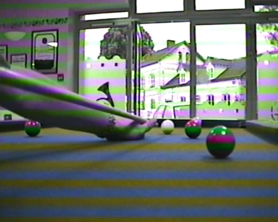

    Je pense avoir quelque chose de similaire : L'aperçu sur le LCD du camescope OK (couleur et son) mais sur le flux du dongle USB c'est principalement en N&B avec soubresaut en couleur.
    J'ai fait une casette sans problème et les suivantes ... j'ai ce résultat.
    merci de votre aide.

    Je regarderai la référence exact pour les camescope Sony. Le dongle est un easycap et j'ai fait l'importation avec movavi, j'y ai relativement peu de reglage possible effectivement. Hier J'ai refait un test en brachant la caméra sur l'entrée peritel de ma TV, et ça marchait bien. Donc ça semble plutôt venir du dongle / soft, que de la caméra ou des cables.

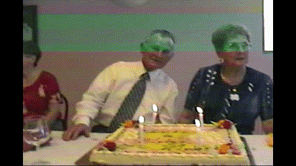

    Alors sur une cassette qui marche bien, je suis en LP. Cependant une cassette qui marche pas n'a pas d'indication, on en déduit quelle est en standard. C'est une peu contre nature ..
    Autre remarque : en laissant tourner la casette on voit des changement vers le mieux. ça oscille du N&B, à une image mixte avec des lignes, jusqu'à la couleur. Je vous met un gif gif qualit .gif

    Si ça se produit toujours au même endroit, il est possible que la cassette ait mal vieilli et/ou se soit démagnétisée. Ca m'est déjà arrivé...
    Refaire éventuellement une fois ou deux le nettoyage de têtes préconisé par Giroudf, sans rembobiner la cassette de nettoyage.

    Si le même passage est simultanément bon sur l'écran et mauvais en numérisation, c'est certainement une légère dégradation du signal et l'interface qui est moins tolérante que la télé provoque ces défauts.
    Opter pour une vraie interface de numérisation me semble la première chose à faire.
