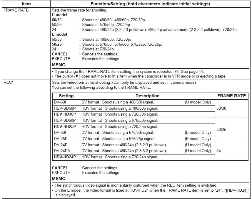

    c'est marqué en clair dans la notice et il n'est fait nulle part mention d'un quelconque format extraordinaire ...
    c'est juste l'utilisation de TOUTES le possibilités d'enregistrement du format et si ça parait Stupide a certains ça l'est autant que de faire de la HD1080i pour sortir des DVD pal 4/3 a 3000 kb/S ....
    Voila on ne demande pas de juger de l'oportunité de tourner en HDV SD mais de déterminer le bon usage en fonction de sa station de montage
    comme elle ne prend pas le HDV autant le faire en
    DV 50i ou DV 25P c'est tout
    quand tu l'a testée t'a pas passé les formats a la moulinette pour savoir ce que ça voulait dire ...
    Voila le tableau c'est marqué Noir sur Blanc ....

    Tout d'abord, Eric, ton tableau extrait de la notice je l'ai depuis un moment, il ne m'a donc rien appris.
    D'autre part je ne sais pas ce que j'ai pu te faire pour sembler vouloir me prêter de telles imbécilités: "ça l'est autant que de faire de la HD1080i pour sortir des DVD pal 4/3 a 3000 kb/S ...."
    Enfin lorsque tu dis :"tu n'a qu'a tourner en SD 25p ou 50i 4/3 ou 16/9"
    Et ensuite : "comme elle ne prend pas le HDV autant le faire en
    DV 50i ou DV 25P c'est tout"
    avec, en plus, ce qu'il y a d'écrit sur la notice il y a de quoi s'y perdre et c'est ce qui est arrivé pour que Moldave choisisse du "hdv sd".
    J'ose espérer que toi tu as bien essayé tous ces formats sur FCP5 pour prodiguer de tels conseils.

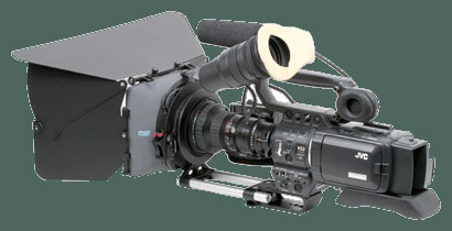

  13. deruytere
    deruytere Guest
    bahhhhhhhha !!!
    c marant on parle beaucoups technique dans ce forum mais on vois pas d'image c comme les livres, moi je prefere les BD !!!:D
      16.8 KB
      405
