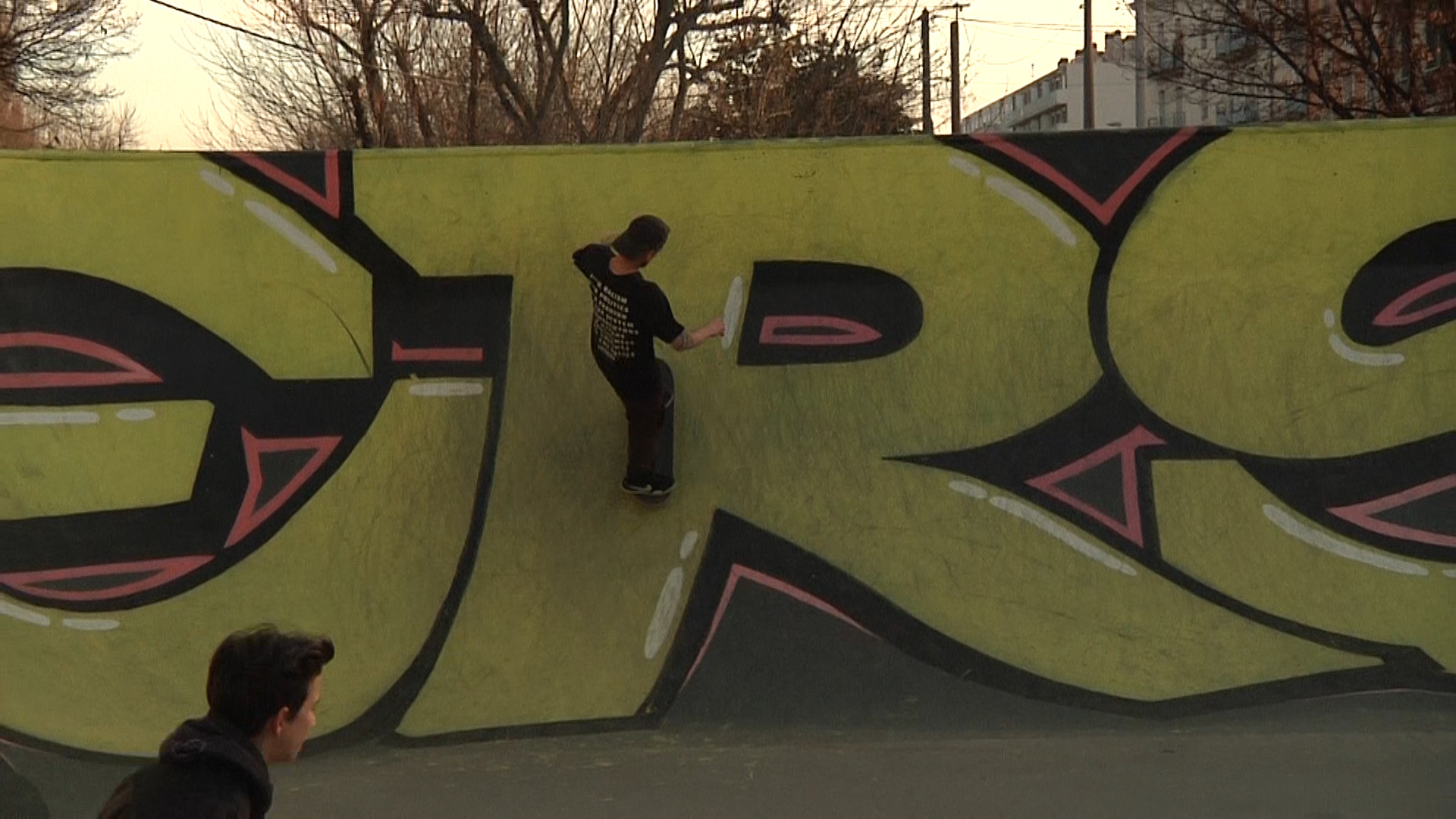

    si! et c'est parfait merci beaucoup je suis très satisfait de la qualité! encore merci a vous tous ! cependant il doit y avoir un reglages specifiques pour les couleurs, car au niveau de la qualtié c'est bon mais les couleurs (en dehors de mon probleme de timeline et de magic bullets...) c'est pas ça... : [​IMG]

    Je viens de télécharger ton petit clip et de l'exporter en MP4 avec Média Encoder et avec un débit de 20Mb/sec et 25 images/sec, il n'y a aucune mais aucune différence de qualité ni de couleur!
    Je ne comprends pas que 6 pages sont dédiés à un problèmme qui n'existe pas !

    et bien je ne comprend pas non plus... pourtant quand je fais un rendu commetu as dit : 20Mb/sec et 25 images/sec. Le rendu est completement different que sur premiere... je commence a désespérer ahah c'est un projet qui me tiens vraiment a coeur et j'aurai aimé le publié dans la semaine

    yes au niveau de la qualité c’est bon! c’est surtout au niveau du rendu des couleurs comme je l’ai envoyé et surtout l’export paraît vraiment différent quand je le visionne que sur première comme si il était plus lisse et les ralentis plus saccadés…
