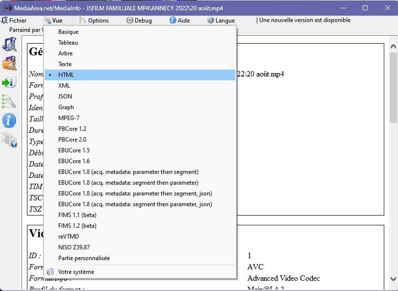

    bnjamin10w,
    quand tu utilises MédiaInfo, il faut choisir HTML"...

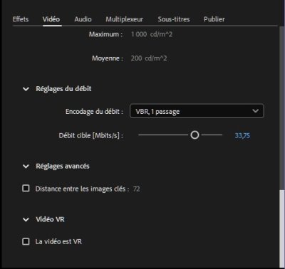

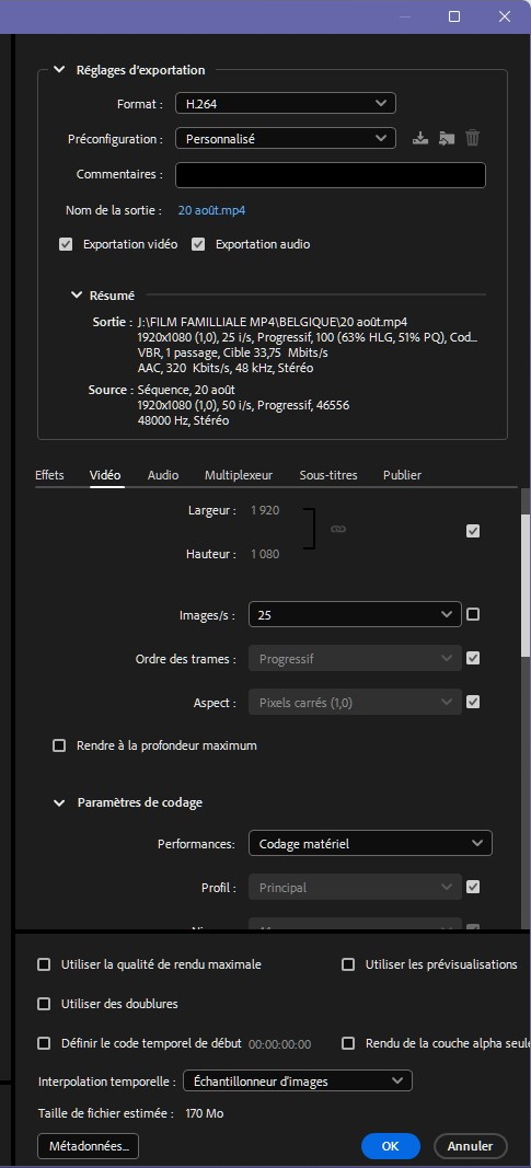

    J'ai bien compris mais mon probleme de refus de mettre en 50fps persiste encore... je ne sais quoi faire pour regler ce probleme ! merci d'avance a vous 2 pour votre... implication ahah! ;-)

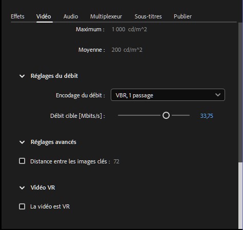

  5. bnjamin10w
    +2 / 2 / -0
    108
    rappel de mon soucis : [​IMG]

    Rappel :
    Si tu veux des réponses, commence par répondre aux demandes :
    Donne un media info complet de ton fichier source.

    il est en entrelacé 50i donc si il exporte en 50p il faut passer par interpolation ;)
    j'espère qu'il a vu ma capture écran
  14. AQW333
    +857 / 3 499 / -32
    317
    13 805
    Pour ton pb c'est simple il faut modifier le profile ..dans Paramètre de codage / Profile (de base- Principale ou Supérieur ....) tu passes d'un cran au dessus et ou dans Niveau tu passes de 4,1 à 4,2 , 5,0 ou 5,1 . après c'est inutile sauf pour du 4K/6K/ HDR / etc ... il faut évidement augmenter ton débit, tu auras un fichier qui doublera surement
    Ton encodeur ne te demandera plus de réduire ta fréquence
