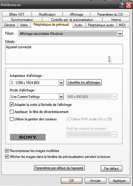

    Je suis désolé ton message n'est pas trés clair...
    Ton deuxième moniteur est il bien paramétré comme moniteur de prévisualisation dans les préférences de Vegas (menu Options > Préférences > Onglet périph de preview) ou as-tu seulement déplacé la fenêtre de preview sur ce deuxième écran ?
  6. xdocsteph
    1,520
    376
    mon ecran.jpg petit jpeg qui est plus parlant qu'un long discours
