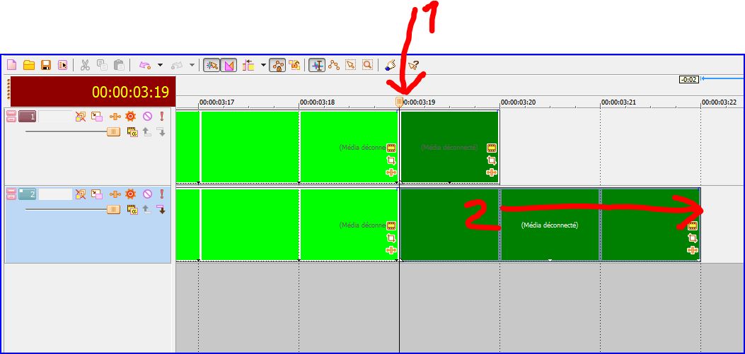

    Sans se compliquer la vie (C'est bien Vegas ton outil !) Tu coupes la dernière image et tu la rallonges.
    Oublier l'antique fenêtre de Découpage qui ne devrait plus être utilisée que dans des situations exceptionnelles.
    Ça parait long car j'explique aussi en 1 la situation de base. Sinon 2 et 3 se réalisent en quelques secondes. Fait avec Vegas 8 Pro.
    1- Avant toute action sur les images: Mettre le curseur de la time line sur la dernière image. Du coup tout sera centré sur cette position.
    Puis amener la time line à la grosseur d'une image.
    Trois moyens au choix pour cela:
    - Les boutons + et - (bas doite de la time line) qui règlent le curseur horizontal
    - Raccourcir directement en jouant avec le bord de ce curseur, sous la time line
    - Jouer avec la molette de la souris (le plus rapide)
    2- Couper la dernière image (S)
    Ici (piste 1) en vert sombre, à 3:19 sur un total de 3:20.
    3- L'allonger à volonté en la tirant par son bord droit.
    Là (piste 2, copie de la piste 1) cette seule image se multiplie. Ici après 3:19.

  7. Agdimage
    +17 / 100 / -2
    6,930
    142
    4,913
    ;-) Je te signale que dans ma proposition du post # 4 il n'y a RIEN à CRÉER.
    Après l'avoir séparée du reste du clip, on se contente de répéter la dernière image en l'étirant.
    Rien d'autre.
    La seconde piste n'est là que pour expliquer la première. (Ainsi côte à côte on saisit la différence).
    Allez, fais pour le mieux !
    :jap:
