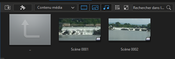

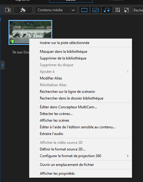

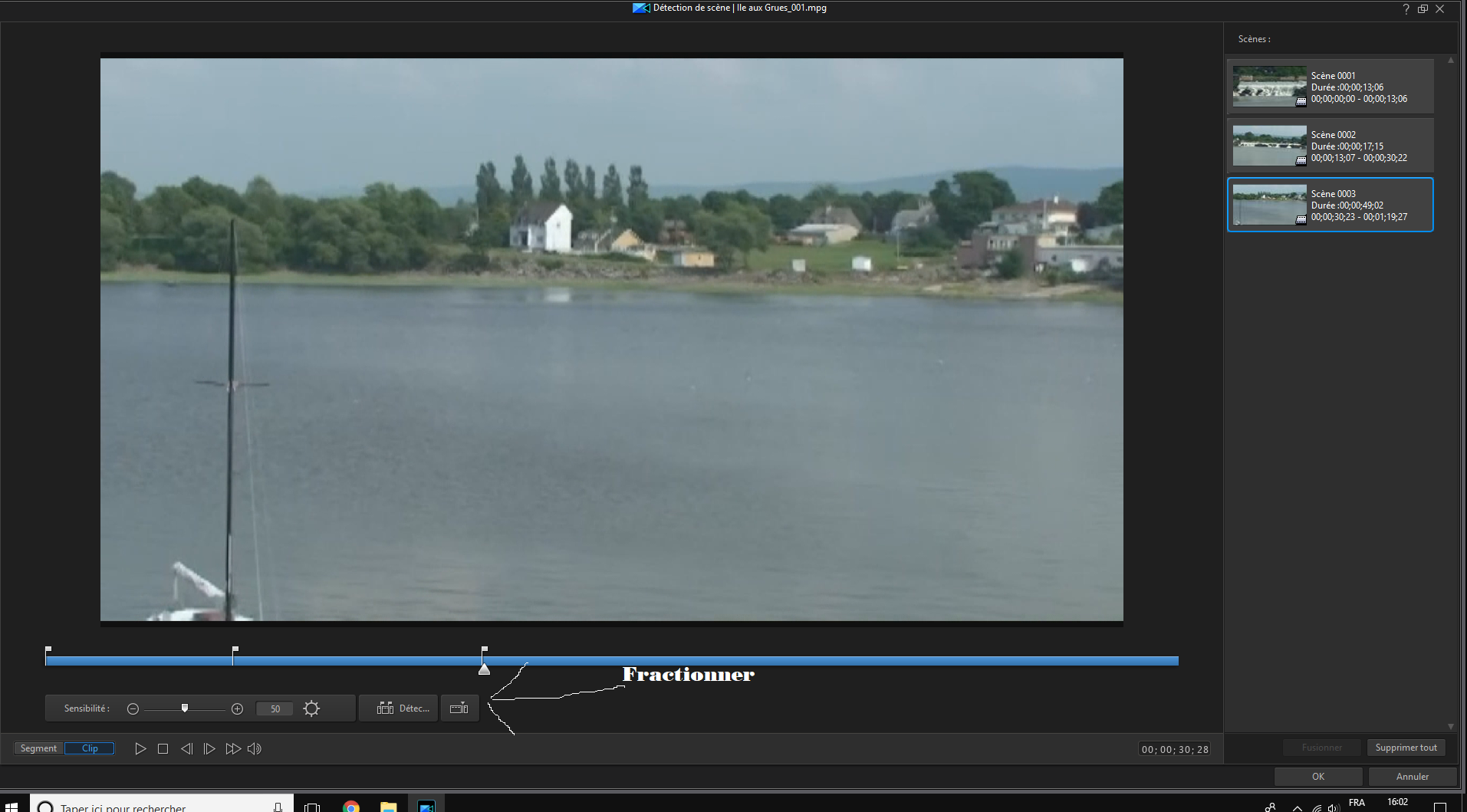

    Tu cliques boutons droit de la souris sur la vidéo dans la bibliothèque (Image 0). Une fenêtre s'ouvre et Power commence la détection des scènes. Tu peux cliquer sur arrêt et le faire manuellement. Tu places le curseur au point d'entrée et/ou de sortie de la scène pour délimiter le segment de la vidéo (Image 1). Tu cliques sur fractionner pour placer un repère. Tu cliques sur OK. Dans la bibliothèque chaque vidéo possédant des scène, a un icône dossier dans le coin inférieur droit (image 2). Tu cliques sur cet icône pour voir les scènes (Image 3). Tu peux par la suite sélectionner une scène et la placer sur la ligne de temps.
