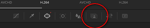

    Merci bien pour ce tuto, mais sans abuser, ne pourrait on avoir un complément pour savoir comment évider une forme pour mettre un canal alpha dans le masque avant de tracker.
    merci

    soit tu fais un masque dont l'interieur est transparent, soit plus facile, tu fait un masque dont l'exterieur est transparent.
    suffit ensuite de le superposer a la piste qui sert de fond

    merci de ta réponse, mais mon ignorance va jusqu'à "comment je rend un masque transparent". j'ai tenté d'explorer le menu canal alpha, mais sans succès.
    j'ai aussi un peu été voir dans le menu fusion, mais en vain.
    merci de ton aide

    SUPER, impeccable tout fonctionne et ce tuto aide bien à comprendre comment fonctionnent les nodes et canal alpha
    maintenant je sais pourquoi je peux continuer à m'appeler Allfa ;-)
