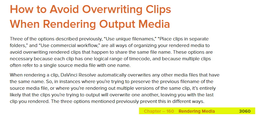

    Non! mauvaise utilisation de la fonction "Exporter : Plans individuels".o_O de Davinci Resolve.
  10. ogt
    Ah et quelle est la bonne utilisation ?
  11. Guest20200301
    5 045
    17
    391
    +38 / 42 / -0
    Depuis le manuel V16.2 :
    (Toujours le manuel...:-)...refer to a single source media file...overwrite any other media files that have the same name...:))

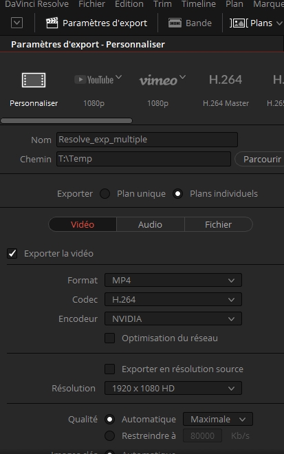

  12. ogt
    Je confirme mon opinion précédente : vraiment pas intuitif,
    Pour moi l'option "Exporter : Plans individuels" devrait naturellement indicer le nom de sortie de chaque plan, comme le nom généré le laisserait supposer :
    Resolve_exp_multiple00000000.mp4

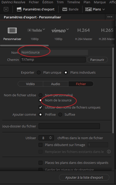

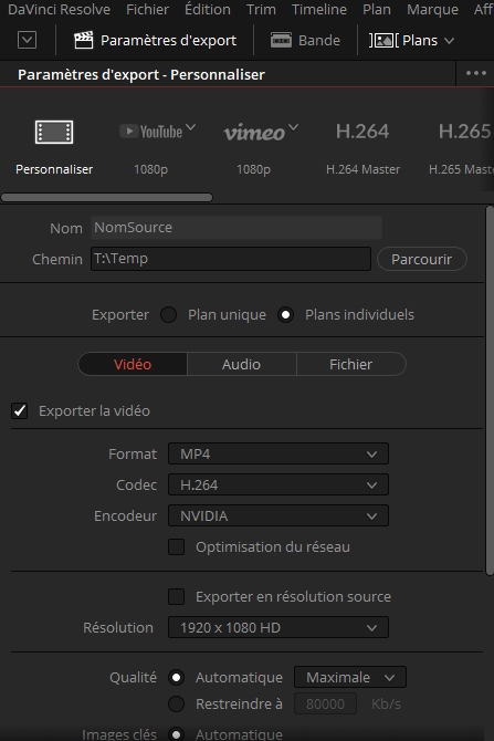

  13. ogt
    Pour notre ami Angoul :
    finalement, ça marche dans Resolve, en ayant soin de cocher les bonnes cases (il faut commencer par l'Onglet Fichier, dans le panneau d'export), et sélectionner pour le nom de sortie "Nom de la source",
    Mais si vous ne connaissez pas ce produit, la prise en main est loin d'être intuitive, même en connaissant parfaitement Premiere !
    Dans mon exemple, Resolve a rajouté un préfixe "V1-000n" à chaque nom de source.
