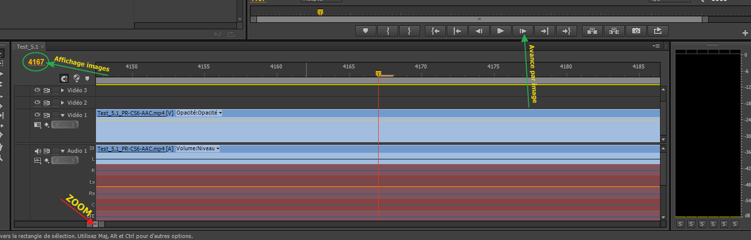

    Bonjour à toutes et tous
    Je cherche désespérément à couper 1 ou 2 images seulement, mais je n'y arrive pas:
    J'ai des raccords avec parfois 1 ou 2 images de la vidéo d'avant ou de la suivante sans que j'arrive à bien positionner le cutter.
    Y a t il une astuce pour agrandir la vidéo à couper en la faisant apparaître image par image (par ex en agrandissant sur quelques secondes)?
    Je viens de débuter avec première pro cs6 (sous w10) et je ne sais pas trop où chercher dans les options.
    Merci d'avance.
    Cdlt
    Zeb
  2. ogt
    Il suffit de dilater la timeline, pour afficher la césure entre chaque image.
    (ascenseur en bas de la timeline)
    et vous pouvez aussi passer en mode affichage "Images" au lieu de "time code" en faisant un clic droit sur la valeur en haut à gauche de la timeline.
    Et vous pouvez ensuite avancer (ou reculer) image par image en cliquant sur l'icone |> ou <| dans le moniteur programme.

  3. Zébulion
    14
    Super!
    Ça marche très bien après avoir un peu galéré pour trouver comment marche le zoom de dilatation.
    Un grand merci.
    Bon, il me reste à pratiquer pour que ça devienne fluide...
