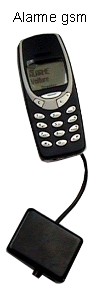

    Pour caouete4 :
    Le détecteur de choc sensible intégré au boitier noir envoi un signal au portable qui compose 1 N° programmé
    Il suffit de fixer l'alarme derrière une porte principale pour écouter en direct les bruits sur place en cas de choc sur la porte
    mais faire des essais de réseau avant bien entendu
    J'utilise cet alarme pour mon matos perso
  6. Napo
    134
    détecteur de bruit et mobile
    Daumy , ton boîtier détecteur couplé à un téléphone mobile m'intéresse bougrement . Pourrais-tu me donner plus de précisions sur le matériel , sur la connectique et sur le mode d'utilisation ? Merci !
