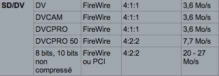

    et pour la possibilité de numériser en Qt DVCPRo 50 ?? est ce possible ?
    La decklink utilise-t-elle un codec à elle ou tous les codec Qt peuvent fonctionner ?

    bah, pour le DVCPRO 50 tout comme le DVCPRO HD
    tu sais bien qu'en firewire c'est le mieux !
    puisque FCP prends en charge le DV50 en firewire sans compression !
    c'est pas parceque tu as une carte SDI ou YUV qu'il faut oublier le FW (en mode DV 25 ou DV 50 !)
    ça ne t'empêche d'utiliser la sortie YUV pour visionner sur un PVM !

    hum...c'est pas évident. Je ne connais les specs de la Deckilnk, mais sur Aurora Pipe ( même gamme de prix ), la carte ne prend que 3 types de codecs pour une sortie temps reel :
    1 - Le codec De la carte ( logique )
    2 - le codec non-compressé apple
    3 - le codec DV apple
    Dans n'importe quel de ces codec, la carte fait une preview sur ses sorties...mais je ne suis pas convaincue que cela marche avec le codec DVC-Pro...
