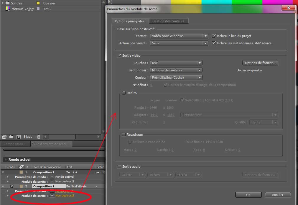

    bon ca se complique... je compile ma composition, ce qui me fait apparaitre un onglet(file d attente de rendu) et la, je ne trouve pas quicktime, ni XDNTR 120 dailleurs...
    c est sur rendu optimal et quand je clik dessus, je n ai aucunes options pour choisir le format quicktime..?
    mince alors...

    +2 / 60 / -2
    dans ta compil choisi format pour accéder à QT
    :jap:
  6. Anthemius
    527
    merci a toi Jean-Yves
    j ai du regarder cette fenetre 100fois lol
    en voyans la photo que tu m as poste, cela m est parrut tellement evident que je ne comprend pas pourquoi je ne l ai pas vu plus tot... honte a moi..^^
