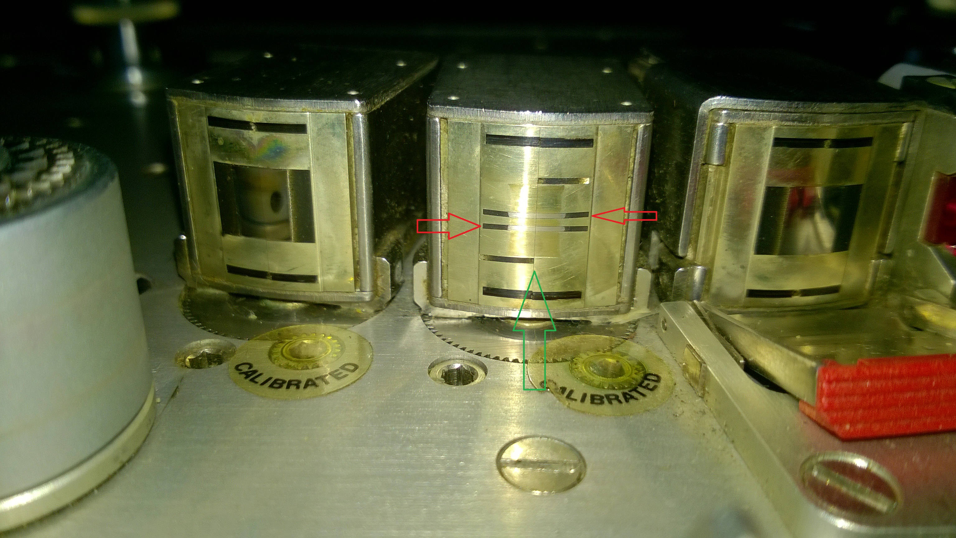

    Non, pas à 90°, mais positionnée comme celles d'effacement, d'enregistrement et de lecture.
    Tete Neopilot du Nagra 4.2
    Flèches rouges les deux pistes Neopilot, flèche verte l'entrefer
    Idem pour celle du Nagra III
    Idem sur les Stellavox SP7 et SP8 en version mono.
    J'ai pas de Perfectone sous la main pour une photo :cry2:
    Va falloir que je fasse un coup de nettoyage des têtes :D
