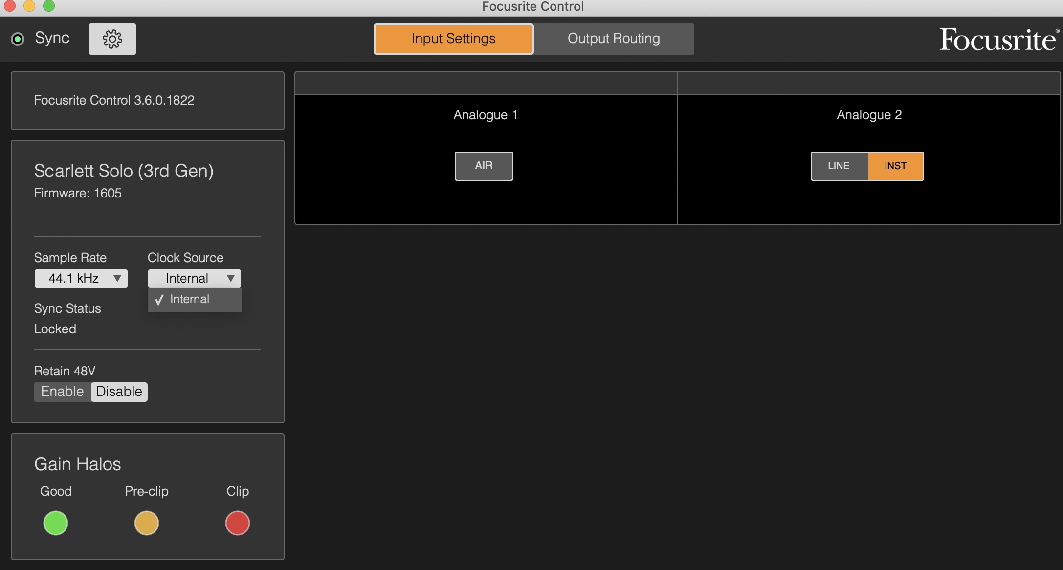

    Regarde dans les menus de la Scarlett si tu trouves un quelque chose qui se rapproche de ces réglages.
    Choix entre interne et externe

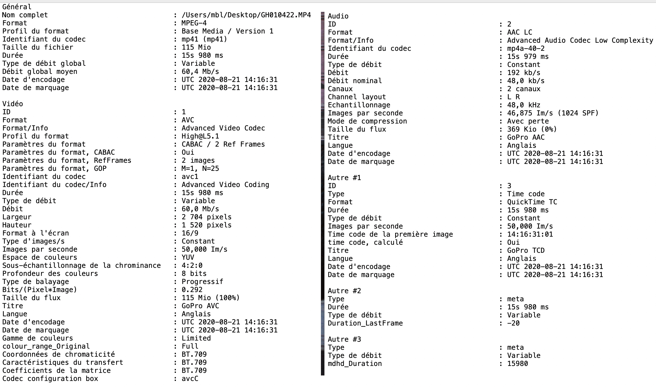

    Tu ne nous as pas dit ce que tu utilises pour l'image.
    Passe un coup de MediaInfo sur tes fichiers audio et vidéo et poste nous le résultat de l'onglet "vue html"

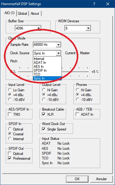

    C'est l'interface RME

    Voici les informations retirées de Mediainfo :
    pour l'audio :
    audio - MediaBin
    pour la vidéo (c'est un screenshot car ça me met erreur quand j'essaie de le partager),

    Alors il y a un truc que je ne comprends pas, tu nous dis que tu enregistres en 192 kHz, et le fichier est en 44.1
    Channel(s) : 2 channels
    Sampling rate : 44.1 kHz
    Bit depth : 24 bits
    Refais un test en 48kHz, ça pourrait résoudre, en grande partie, ton décalage
    Il est vrai que sur la Scarlett tu n'as pas trop de choix pour la synchro.
