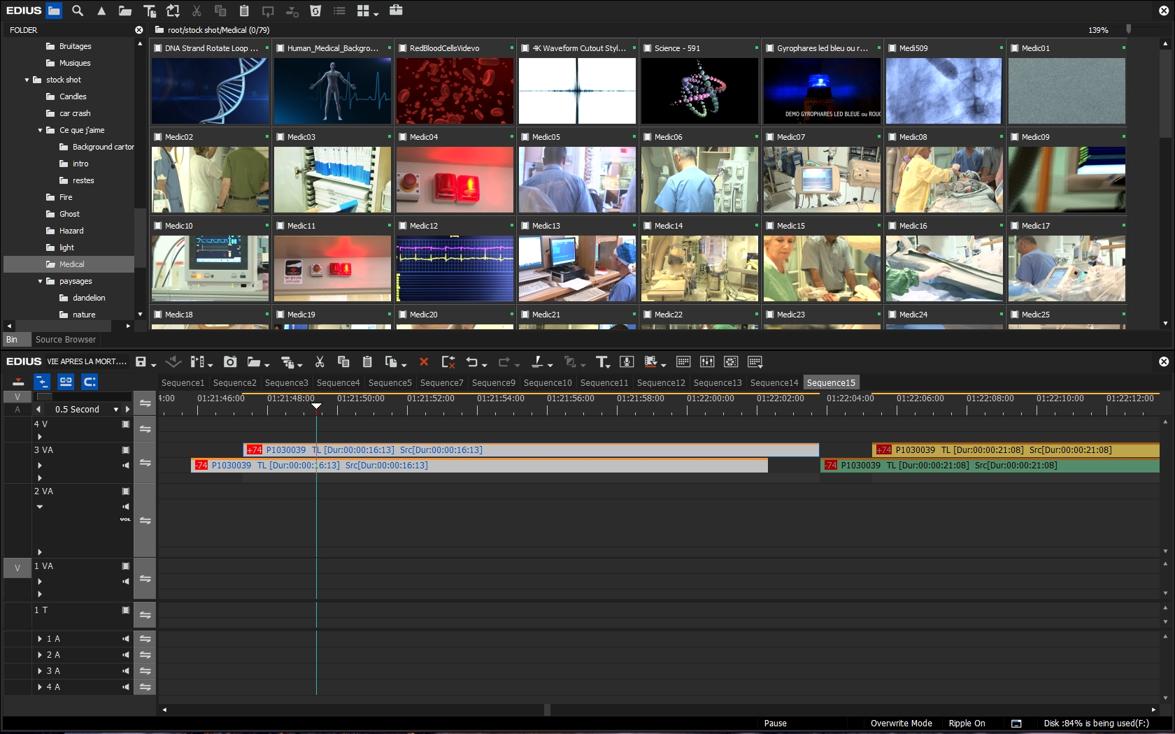

    Bonjour à tous.
    Il vient de m'arriver un truc complètement dingue. En plein milieu du montage, l'une de mes pistes Audio/vidéo se retrouve avec le son détallé sur tous les plans de la piste. Et des chiffres bizards (+ 37 ou - 47) s'affichent sur les icônes de mes plans. Mais qu'est ce que c'est que ce bins ?! Et comment est ce que je retrouve mes plans originaux, avec l'image et le son collés sur la même piste. A l'aide !:perplexe:
    Et comme une image vaut mille mot, voici une capture d’écran qui montre le délire dans lequel je me retrouve.
    Merci de votre aide. :help:

    plus sérieusement : par inadvertance, tu as du agir sur la commande "Décalage Audio" (ou alors à ton insu, la petite main sournoise de l'esprit ci-dessus, on se méfie jamais assez... sitôt qu'on a le dos tourné...).
    alors donc : curseur sur le clip dans la timeline, clic gauche (pour sélecter l'objet), clic droit, choix "Décalage Audio", et remettre toutes les valeurs à zéro.
    et là ça va aller.
    go !

    Quand je vais dans décalage audio (chez-moi "Audio offset" - j'ai acheté mon Edius depuis les Etats-Unis) les chiffres sont déja à 0. Et quand j’essaie de nouveaux numéros cela ne change rien.

    je dirais (juste comme ça, impression à distance, sans toucher) : si valeur(s) à zéro, et qu'en changer le contenu n'a pas d'effet, c'est que ce n'est pas le bon item qui est sélecté préalablement sur la timeline.

    Les chiffres en rouge indiquent le décalage son / images .
    Faire un clic droit dans l'espace vide entre les plans, et "supprimer l'écart "
    Aussi fermer sans enregistrer, et ouvrir dans le doss du projet une version antérieure, à condition de faire des sauvegardes auto au maxi de 2 à 3 mn !

    Mais cela ne me change rien. Cela me colle les plans mais l'image reste décalée du son. :cry2:

    si on revient sur le coeur du sujet, sans tergiverser à droite à gauche : ça va pas, cette histoire, je n'arrive pas à accepter que cette manip ne soit pas réversible.
    dans la hard-copy d'écran, on voit qu'on est à 1h21 du début ; donc il doit y avoir "du monde" avant le passage que tu nous montres.
    - les autres bouts de clips situés avant (qu'on ne voit pas) sont-ils aussi affectés du même défaut indésirable ?
    - tu dis "quand je vais dans Audio Offset, c'est déjà à zéro, et tout autre chiffre saisi ne change rien" : c'est là que ça m'intrigue, je pense qqchose comme ce n'est pas le clip souhaité qui est sélecté ; as-tu essayé de revenir au tout premier clip affecté par ce décalage inopportun, le sélecter, et observer ce que son "Audio Offset" contient ?
    et sélecter TOUS les clips qui comportent ce décalage, ça donne quoi ?

    Je pense que si les manips classiques ne fonctionnent pas, qu'il suffit de dissocier la piste vidéo et la piste audio, (action lien/groupe : séparation) et de faire glisser manuellement les clips audio pour les re-synchroniser avec la vidéo, une fois l'opération terminée on ré-associe audio et vidéo (action lien/groupe : lien)

    Tu as dû appuyer par mégarde sur ALT+Y , ce qui désolidarise le son de l'image.
    Ensuite si tu décales la partie video du clip, la partie audio ne suit pas et tu as un décalage de x images entre video et audio.
    Pour recaler les 2 parties image/son du clip.
    Commence par les désolidariser pour etre sûr, touches : ALT + Y
    Tu glisses la partie audio pour la recaler en synchro avec la vidéo.
    Et tu relies le tout : touche Y
    Marc

    J'avoue que dans mes différentes tentatives je n'ai pas essayé de sélectionner TOUS les clips de la piste comme le suggère Hammondandco. Je ne l'ai fait que sur le premier plan où cela commençait à déconner. C'est à dire à partir de 30 mn sur la time-line.
    Ce que suggère Olivier, c'est en fait ce que je voulais faire, mais en vain , je n'arrivais pas à disloquer l'image du son pour les recaller. Ou alors recopier le son sur une piste son et recaler à la main tous mes plans problématiques. C'est aussi une solution. Finalement je suis allé en marche arrière jusqu'à ce que mon pb soit réglé. C'est maintenant chose faite.
    Marc, je ne connais pas Alt+y. J'ai essayé mais je n'ai pas vu de différence.
