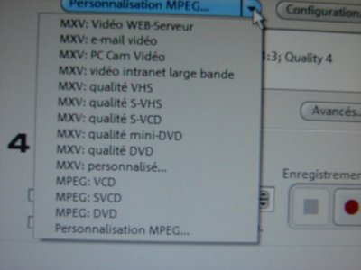

  8. cat1052
    bonjour je viens de faire une photo pour mieux trouver l'option encodage c'est donc la dernière ligne
    comme je n'ai jamais envoye de photo avec un message au pire je peux l'envoyer par mail
  9. robmorel
    1,000
    328
    personnalisation dvd alors ! J'ai essayé avec mpeg : dvd, ça marche nickel aussi
  10. cat1052
    bonsoir ok si çà marche aussi en choisissant dvd c'est bien, je ferais mes prochains montages vhs avec ce réglage cela donnera peut etre des videos plus nettes
