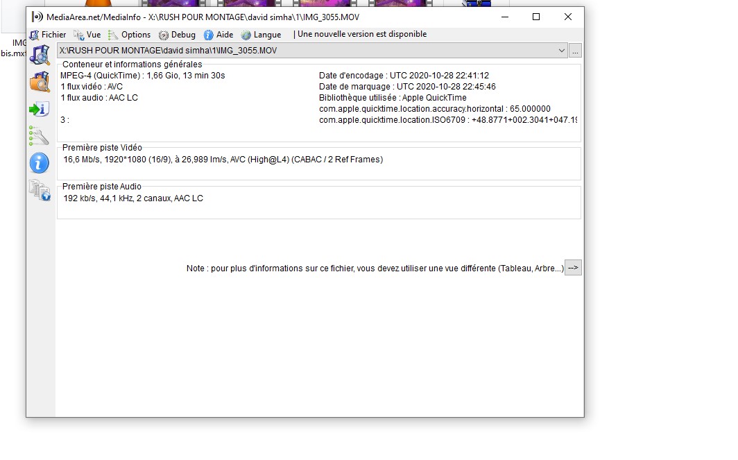

    Un fichier filmé à l iphone par un client qui a une durée de 13mn 30 , une fois importé sur la TL a une durée de 12 mn 08 et complètement désynchronisé .
    J'ai tenté de refaire des export mais la fréquence d'image n'étant pas bonne je ne sais plus quoi faire Capture d’écran 2020-11-26 141651.jpg Voici les info du fichier

    Comme tu l'admets, c'est un sujet bateau qui ressort pratiquement tous les jours.
    Quand tu produits une analyse MediaInfo, il faut te mettre en vue texte pour avoir l'intégralité de l'analyse.
    Mais on peut voir tout de même que ta vidéo a une fréquence d'images moyenne de 26,989 ips. Ce qui ne correspond à aucun standard et suppose qu'elle a été encodée à fréquence d'images variable.
    Ce qui est courant, les smartphones enregistrant la vidéo en fréquence d'images variable.
    Or, les timeline des applications de montage ne fonctionnent qu'en fréquence d'images fixes.
    Tu n'as donc d'autres solutions que :
    - quand c'est possible, modifier la vitesse de la vidéo pour l'adapter en durée à la durée de l'audio ou la vitesse de l'audio pour l'ajuster à la durée de la vidéo ou un peu des deux.
    - si ce n'est pas possible, transcoder ta vidéo en fréquence d'images constante.
    Par exemple avec Handbrake ou Shutter Encoder.
    Ou si du disposes d'un logiciel de montage le permettant, en transcodant en ce que l'on appelle généralement 'Media optimisé'.

    il ne doit pas manquer des images , le son doit etre desynchronise, c'est pas la meme chose.
    Si il manque quelque chose, je vois pas comment tu peux trouver une solution.
    donc il faut savoir si la bonne longueur c'est celle du son ou si c'est celle de la video
    et accelerer ou ralentir celle qui est fausse.
    Ca sert a rien de passer par premiere, puisque le programme est incapable de resoudre le probleme.
    en exportant tu retrouve le probleme dans le nouveau fichier.
    il faut utiliser les utilitaires cites plus haut qui eux fonctionnent.
