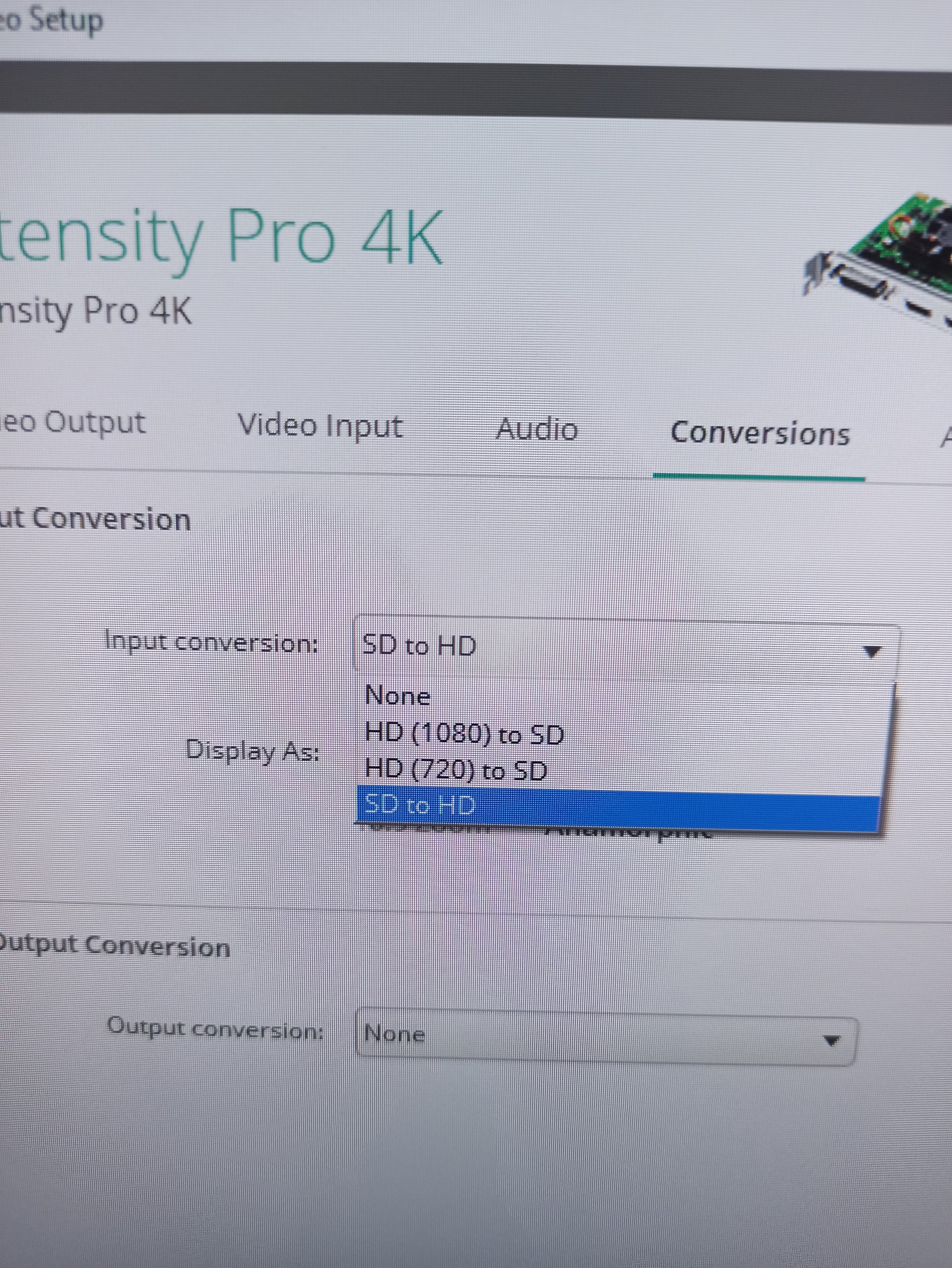

    Oui, c'est bien Desktop Video Setup.
    En entrée, j'ai un choix de conversion :
    - None
    - HD (1080p ou 780p) to SD
    - SD to HD

    Alcoriza a raison, d'abord tu dois recevoir ton signal vidéo, ensuite régler tes propriétés de capture pour faire un upscale. Il faut d'abord ouvrir Blackmagic Desktop Video Setup (en tout cas sur ma carte un peu ancienne, c'est comme ça), sélectionner l'entrée vidéo (RCA, HDMI, S-Video...), puis en Video Output, chercher le format qui te permet d'accrocher le signal (625i50 PAL, j'imagine...), puis régler la conversion d'entrée (chez moi pas 36 choix : j'ai SD to HD).

    Pour le paramétrage du post précédent, dans Desktop Video Setup j'en viens à affirmer que je dois régler en entrée sur Sd to HD. Et en conversion de sortie de la carte, je ne touche à rien.

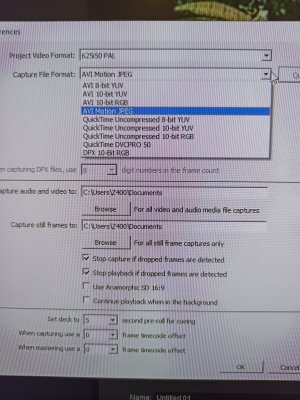

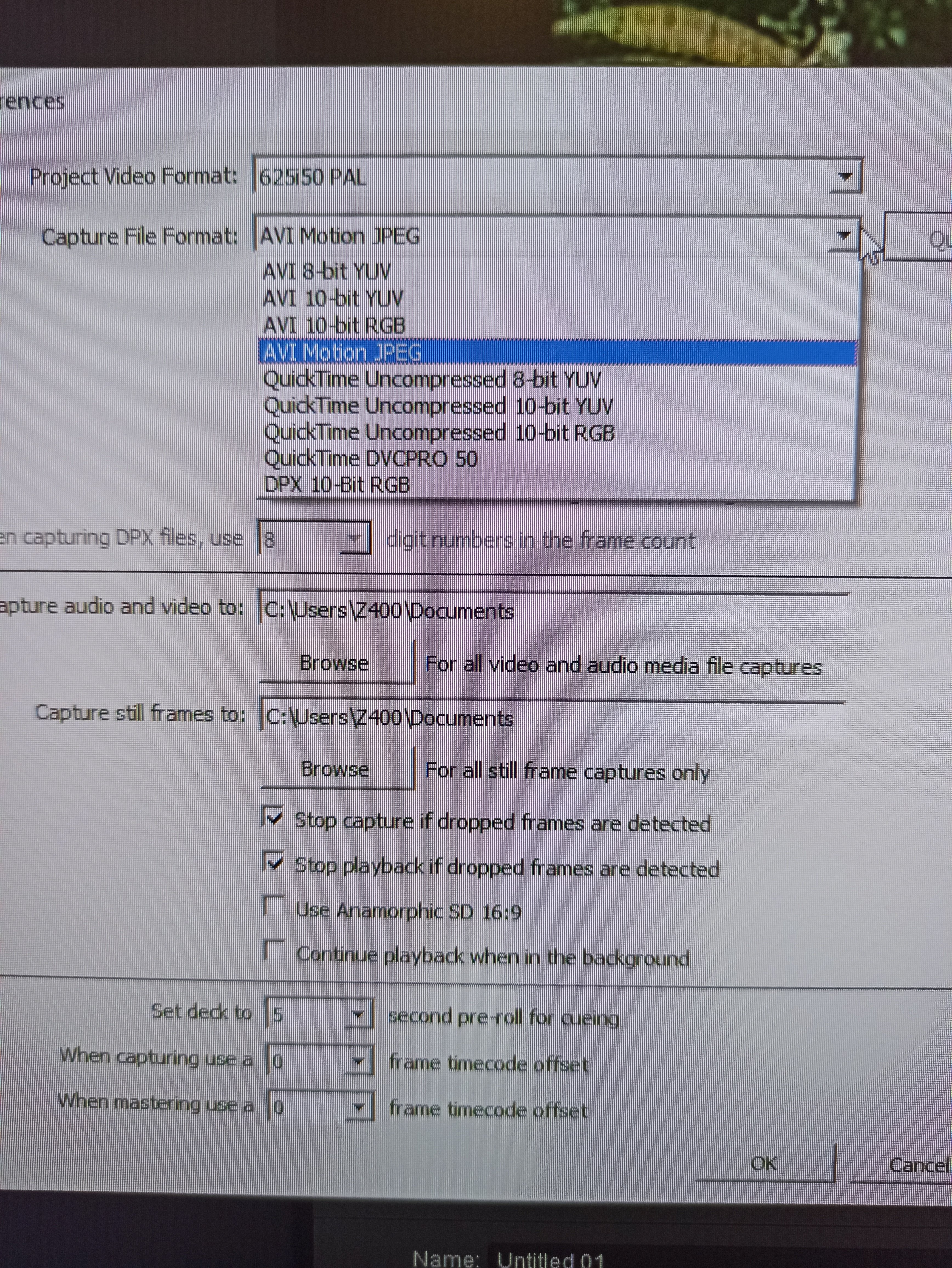

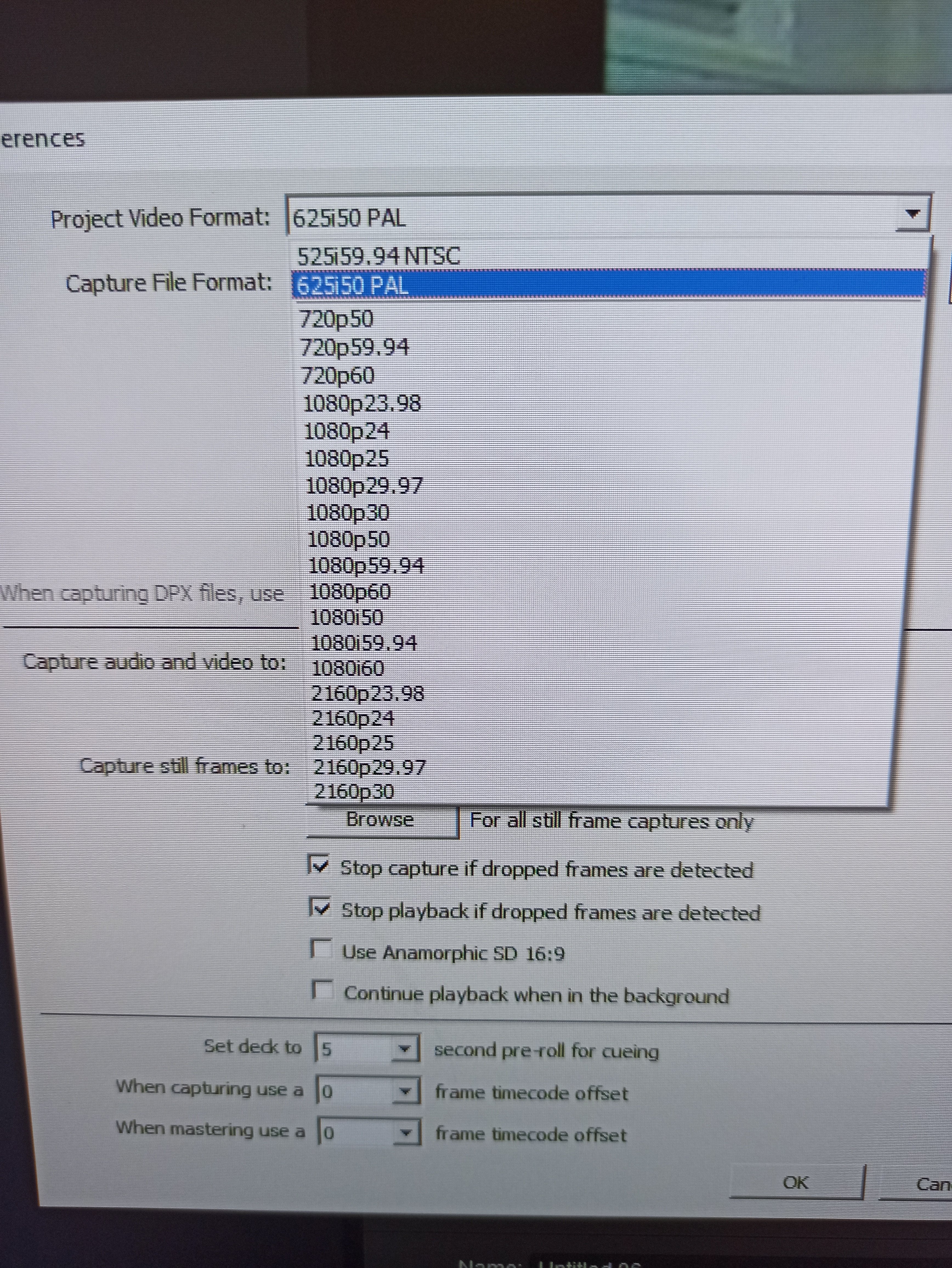

    La partie où je ne comprends absolument pas, c'est dans Blackmagic Media Express.
    Je joins deux captures au post.
    Il n'y a qu'un menu "Préférences", dans lequel j'ai deux menus déroulants.
    Le premier : Project Video Format, qui est auto detecté à 625i50 PAL. Ca fonctionne aussi en 1080p, mais rien d'autre.
    Le second : Capture File Format. C'est bien le codec censé être utilisé ?
    Comme vous pouvez le voir, j'en ai peu.
    Et j'ai beau les avoir tous essayé sur une vidéo de 10 secondes, la taille du fichier ne varie pas, ou peu. Pour 10 secondes ... 120 Mo...
    Selon moi, pour la capture VHS, le Avi Motion JPEG devrait faire l'affaire.
    Ah, ces problèmes de taille xD
    Je laisse en suspens le temps de recueillir votre avis.
    Sincère merci.

    Le MJPEG est gourmand en place, AVI 8 bits pour du VHS suffit

    Je viens de regarder tes captures d'écrans dans ton avant dernier message... En fait, dans BM Media Express, t'as pas plus de choix que moi sur les formats de capture...
