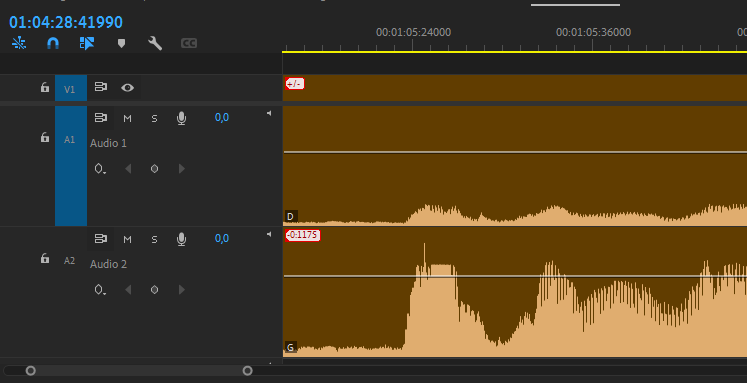

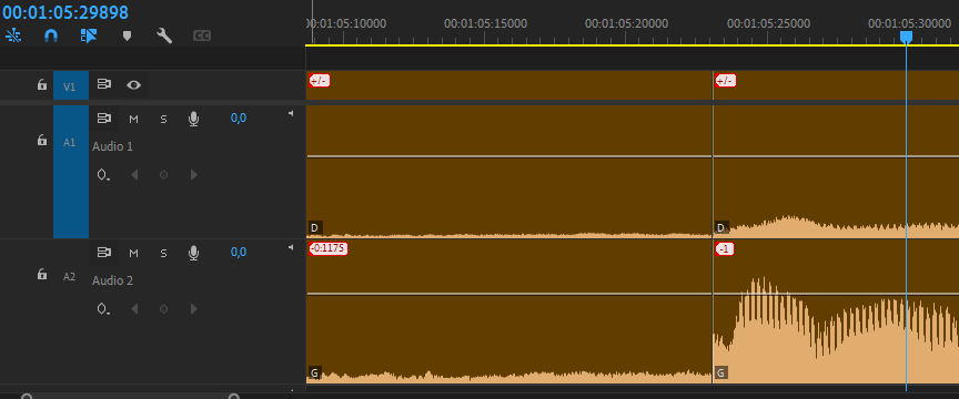

    Alors je vois que tu as verrouillés les piste qui sont bien syncro
    Pour mon problème il faut syncro une piste, puis pouvoir les couper, déplacer, faire le montage, donc il faut les pistes ne soit plus verrouillées après la syncro

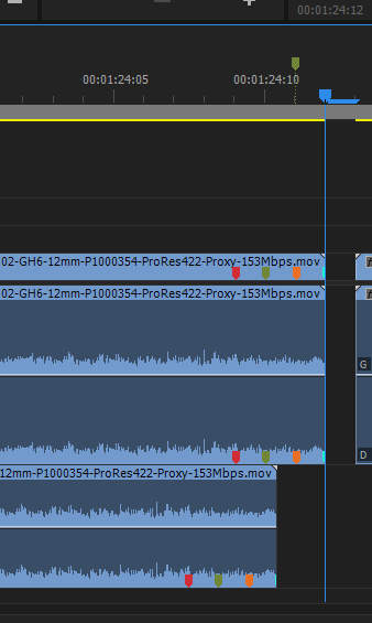

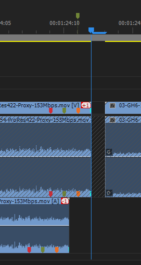

    Après la syncro des pistes :
    Puis après la découpe, puis déplacement de l'élément :
    On peut voir que la piste était décalé de 0.1175, puis de 1.0 après la découpe puis déplacement

    Oui là ça me semble normal puisque tu déplaces les pistes Image et son, et l'alignement se fait sur la piste son, donc par frame...
    Je comprends mieux ton souci..

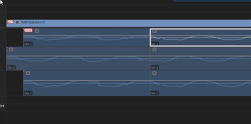

    Il me semble observer la même chose:
    - je suis en 1m/s je copie la piste son (Son bis) en dessous
    - je passe en unité de temps , décale Son bis d'une demi image par exemple
    - au finale ma piste Son bis reste bien décalée entre 2 images
    J'ai ajouté des marques de couleur différentes à chaque décalage d'une image et on voit que le logiciel garde bien en mémoire que c'est la même piste, et donc les marques sont bien décalées d'une seconde exactement pareil , mais pour la piste Son bis les marques sont bien entre 2 images ( la orange par exemple ) si on compare avec le son original
    - Du coup je lie uniquement mes image au Son bis ( j'ai l'autre piste son comme référence ) et...cela ne change rien mais là le logiciel détecte une 1 mage de décalage, ce qui est faux .;)
