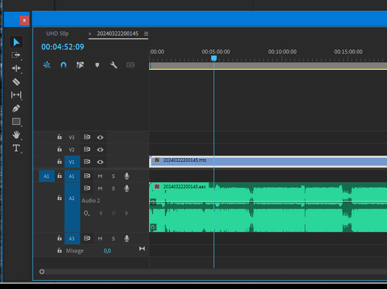

    Pour mettre le son de la chorale en (simulation) stéréo le plus simple c'est avec Adobe Audition
    Et en partant du fichier original vidéo + audio on évite de passer par shutter encodeur
    On peut obtenir ainsi une piste son AAC stéréo avec moins de perte !
    J'ai pris l'option AAC avec Audition mais y en a d'autres !

    Pas de simulation, de la mono doublée, donc de la mono tout simplement, que ce soit sur 1, 2 ou 5 pistes, ça reste de la mono.

    Bertrand et Lucien quand on écoute avec un casque c'est mieux d'avoir le son dans les deux oreilles même si il n'est pas réellement stéréo.
    Et ça coute pas grand chose de le faire.
    Pas testé avec mon ampli HC mais une piste mono il doit sans doute envoyer en 2 canaux suivant réglage.
    Bertrand C'est pourtant toi qui conseille on dirait bien de faire ce faux stéréo (je sais plus quel terme employer avec vos critiques)
    Bien sur et pour vous faire plaisir ça reste de la mono doublée pour employer la terminologie de Lucien
