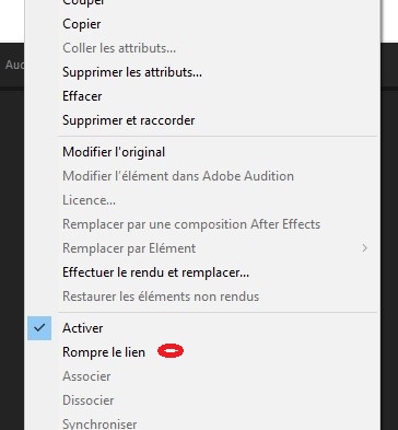

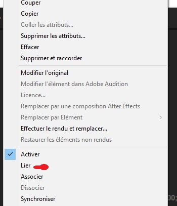

    C'est exactement le même principe qu'avec le MP4 sauf que tu sembles ne pas connaitre Rompre et Lier
    C'est vraiment le B.A BA et toujours utile de savoir le faire quand on travaille avec plusieurs micros .
