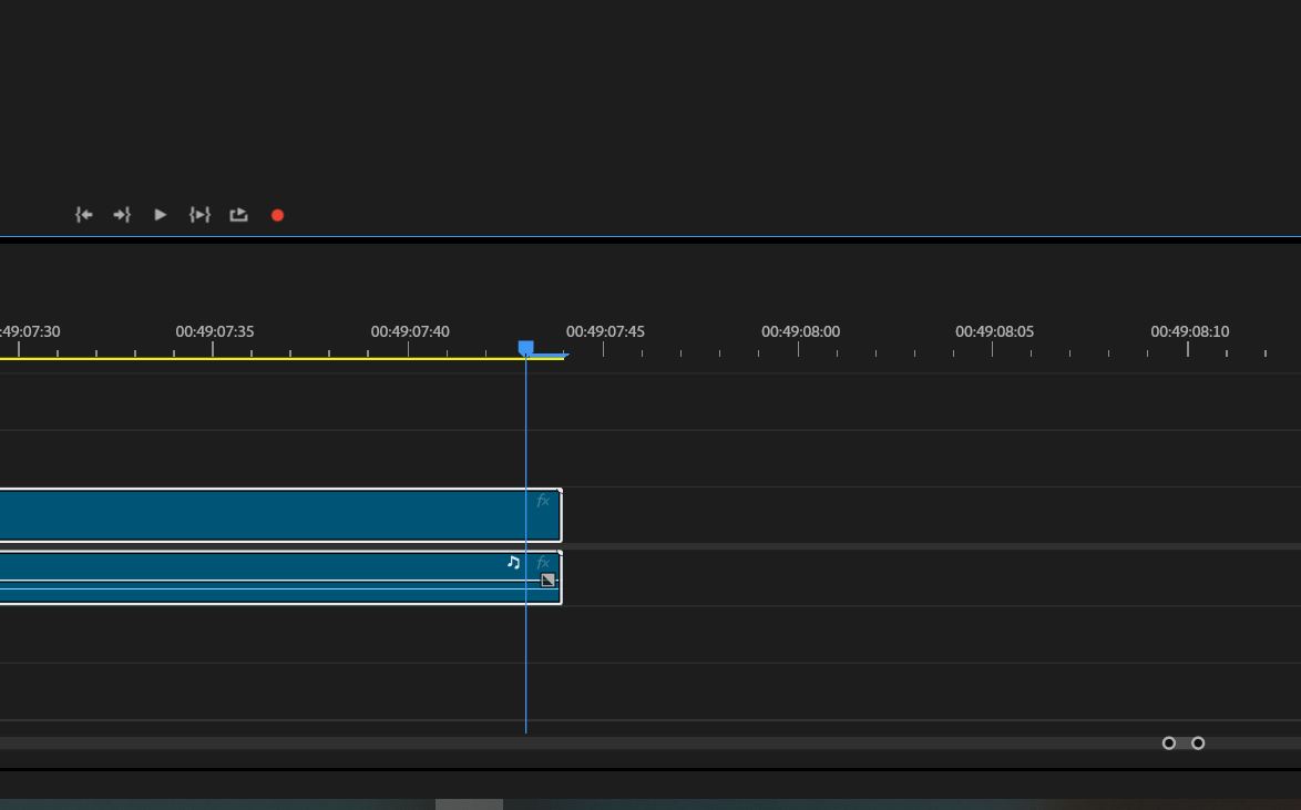

    André,
    Quand on importe un clip, les pistes image et son, sont toujours de la même longueur, même si l'une ou l'autre se termine par du "blanc"...

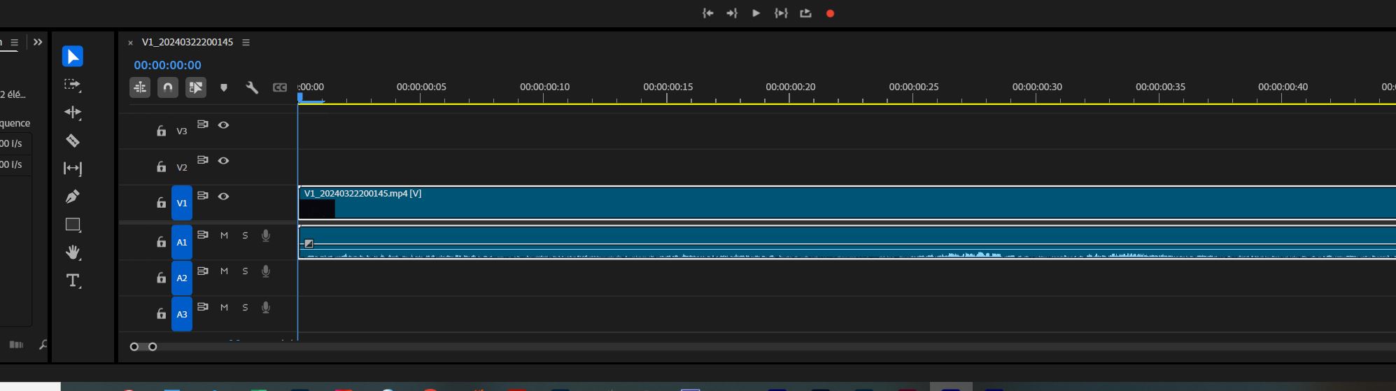

    En effet , le fichier est évidement de même longueur pour le son et l' image , c'est un tout . Mais en zoomant justement on voit bien le décalage d'où :
    Et c'est pas faux ;)

    Oui bien sûr, mais voir la forme d'onde ne révèle rien... Dans tout clip il est possible d'avoir le son qui s'arrête volontairement avant la fin de l'image... Dans tous les cas, les deux pistes font la même longueur...
    En fait c'est l'écoute qui donne le décalage réel.

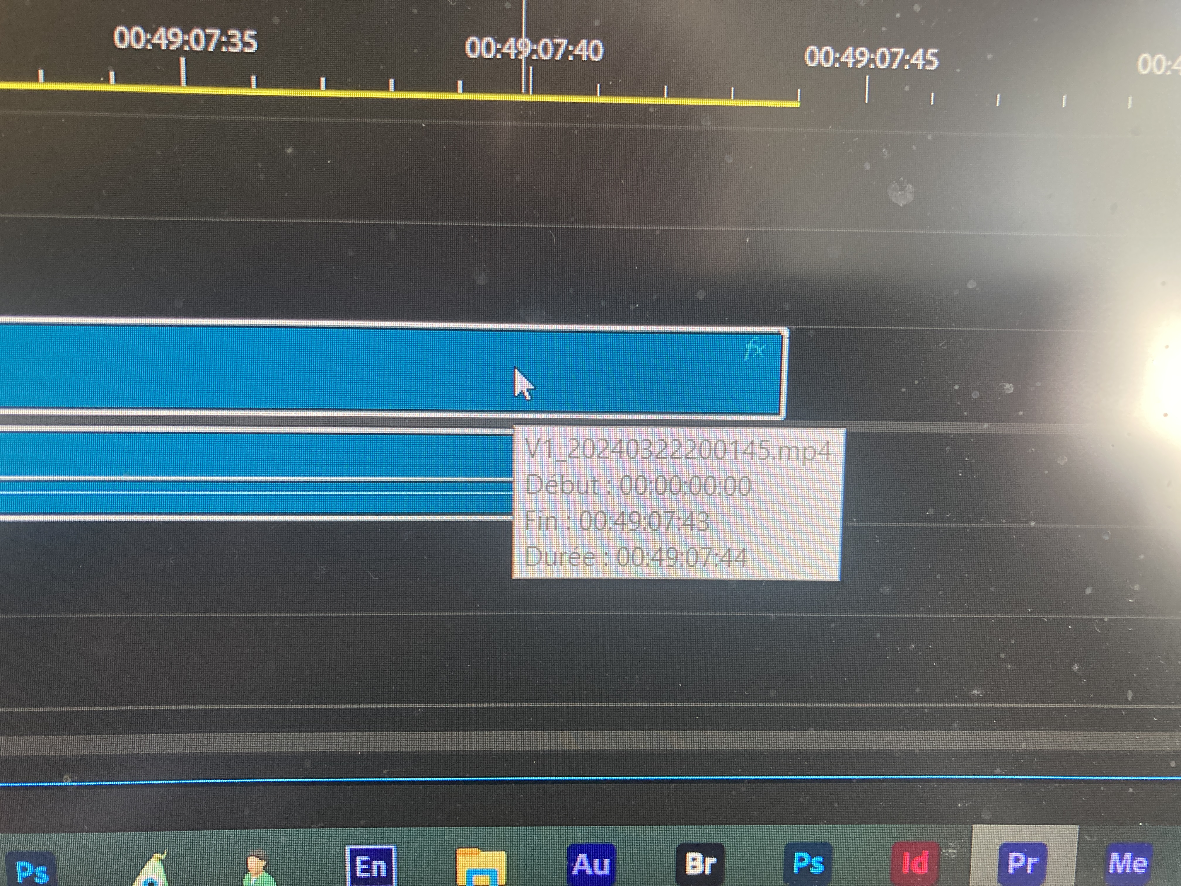

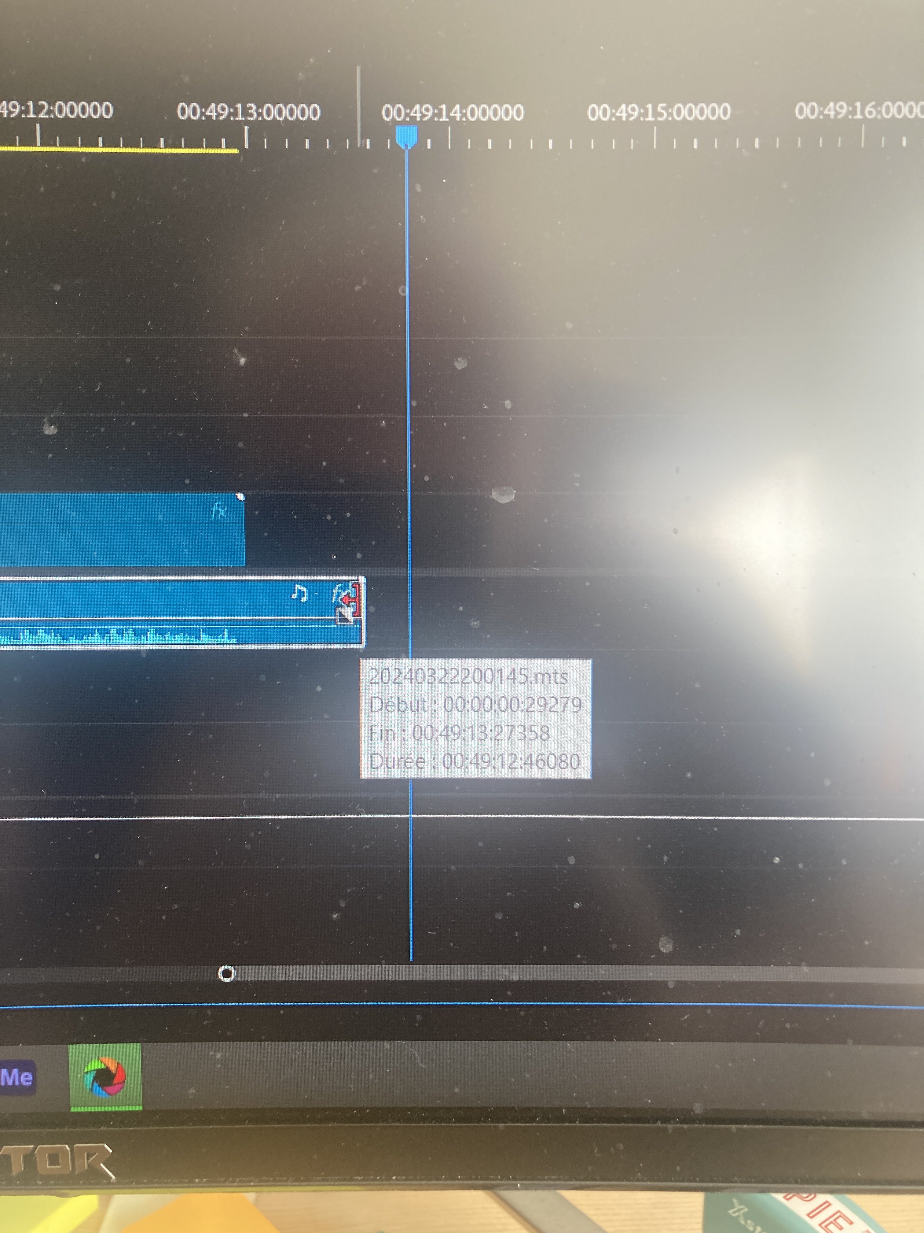

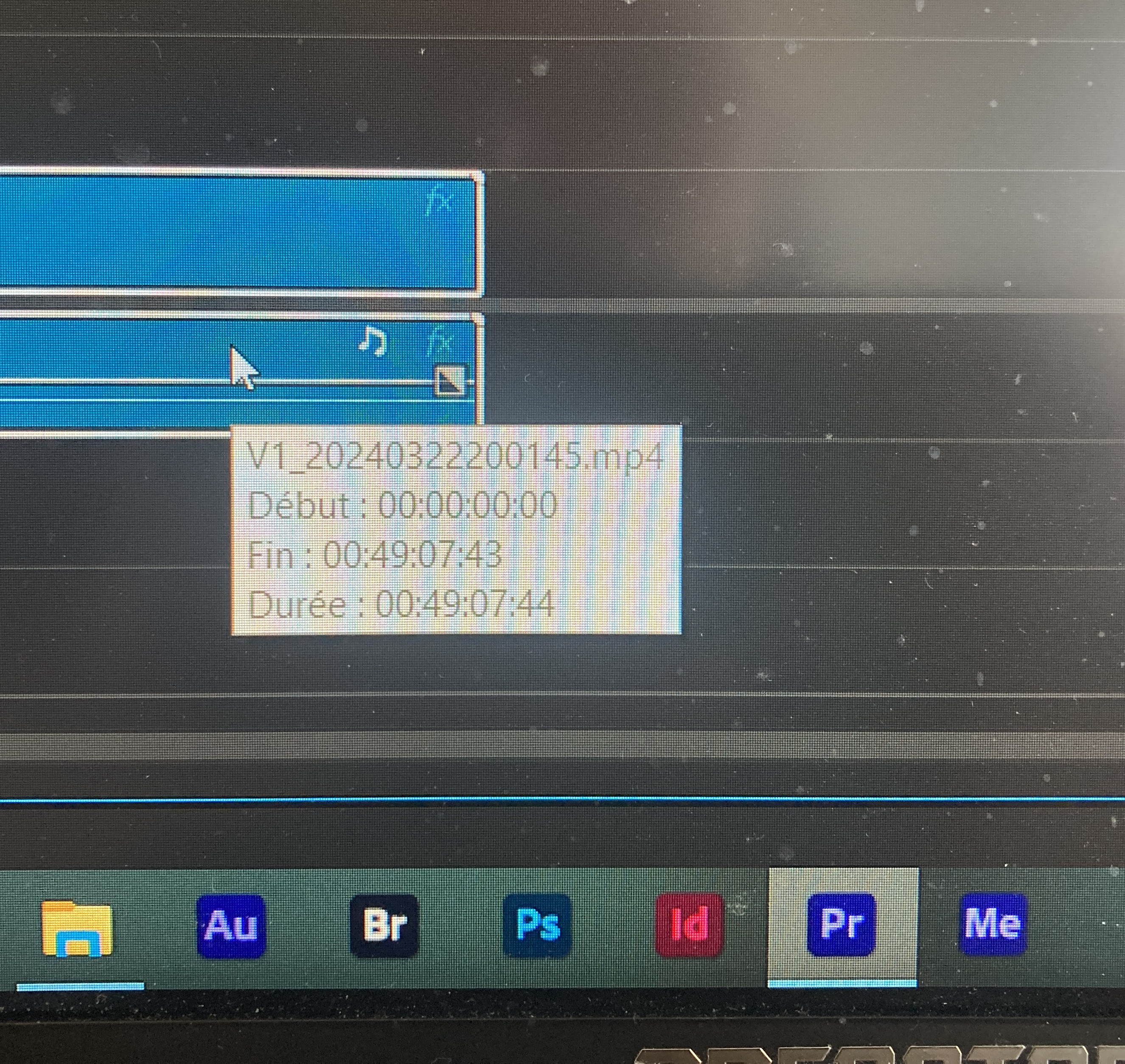

    J'essaie de suivre tous vos développements, pas simple, en pièces jointes des copies d'écran comme demandé

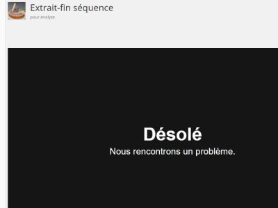

    J'ai tenté de publier un extrait de ma vidéo, il est sous test mais je ne sais pas comment le lier à ce message

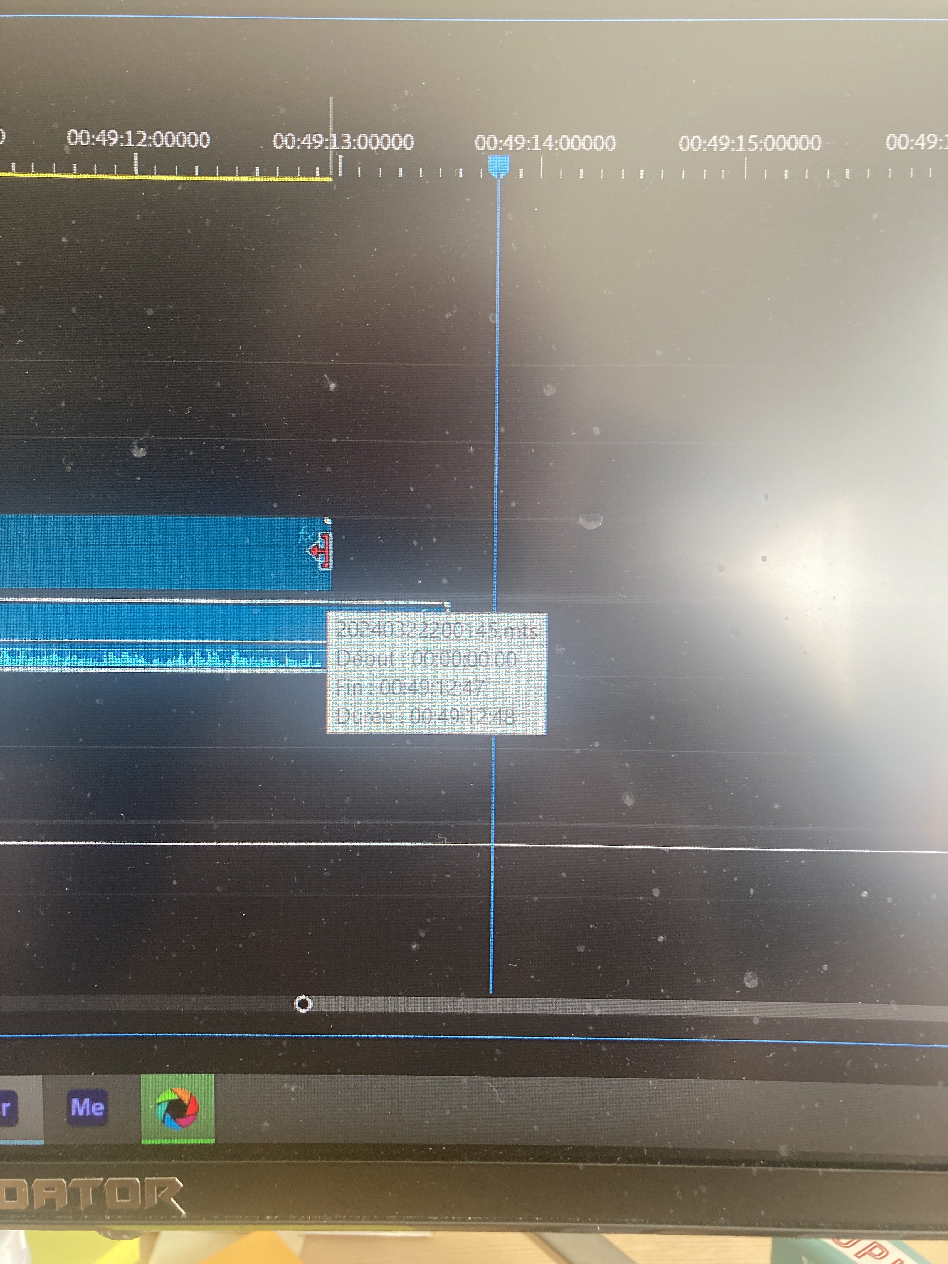

    et autre question, à la fin des 49' le décalage est de combien environ ?

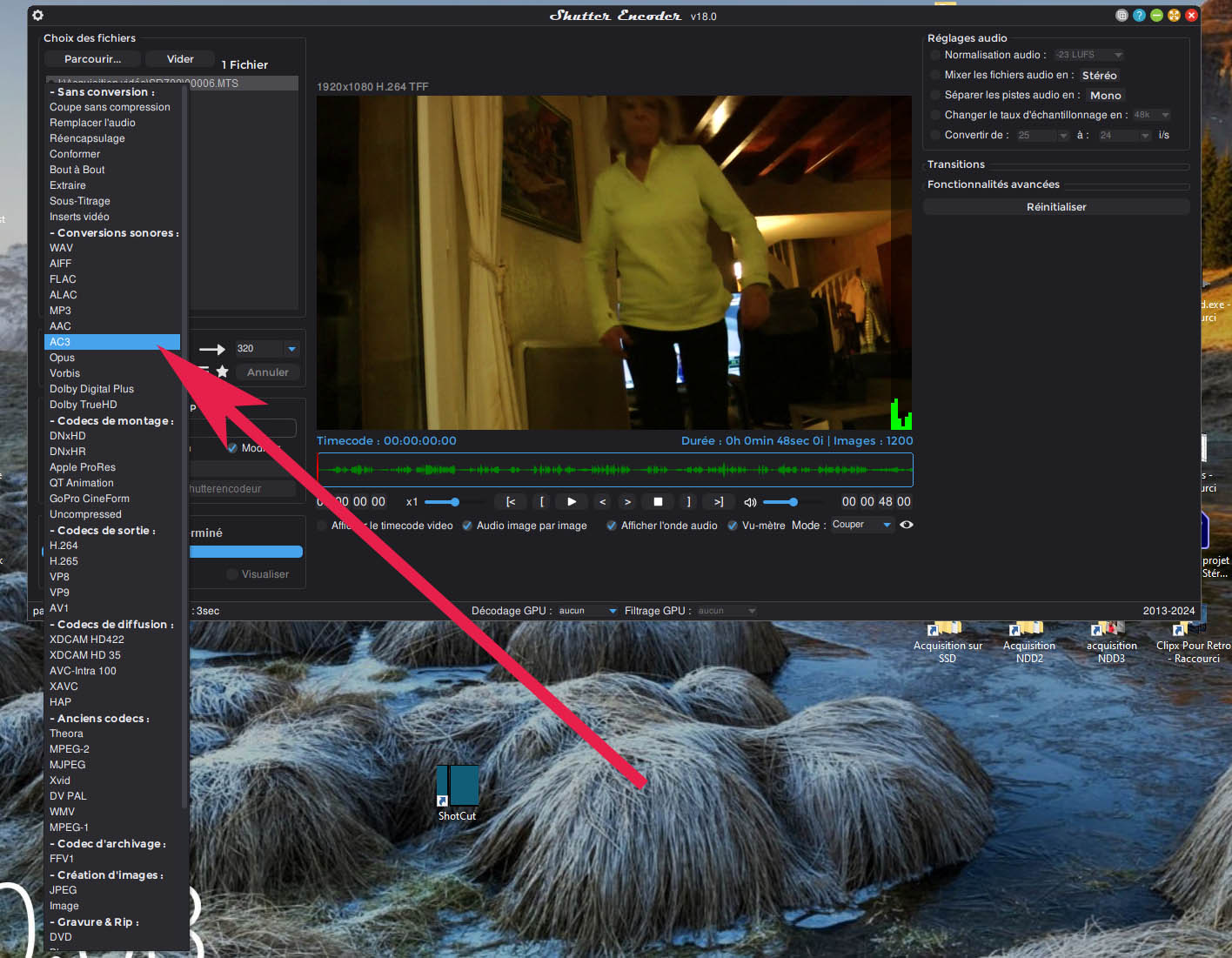

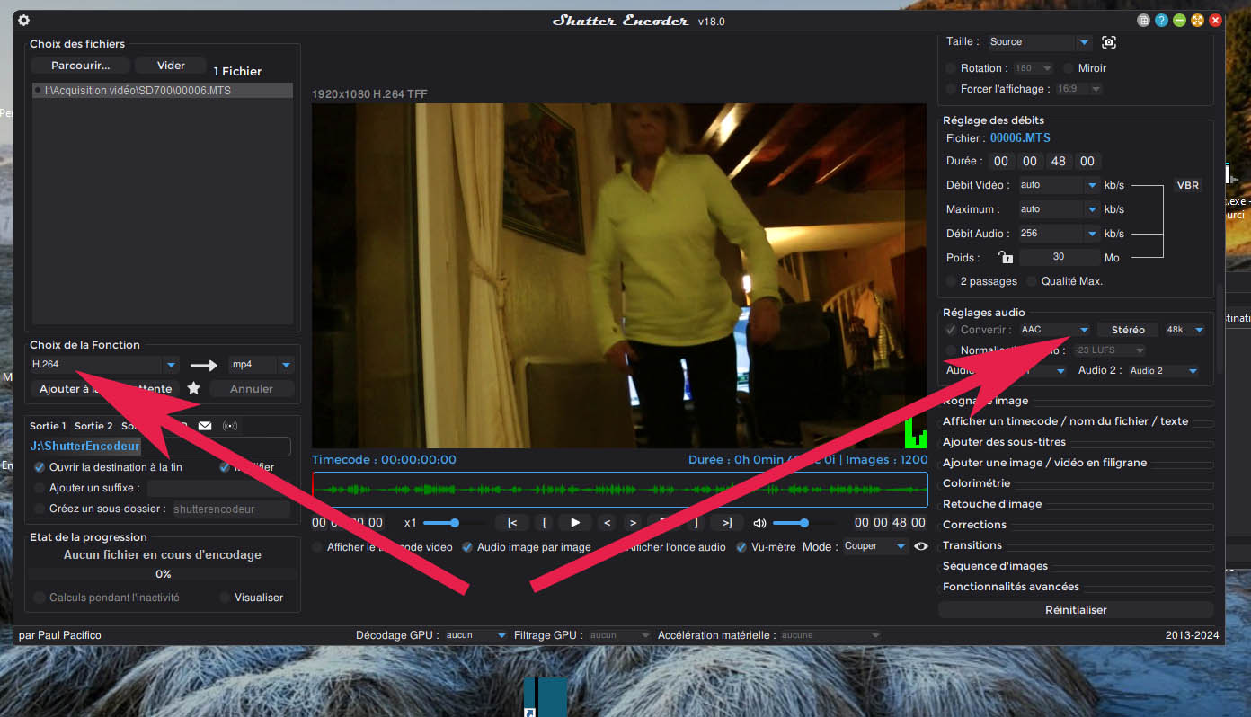

    Option avec Shutter sans réencoder la mts:
    Utiliser shutter pour avoir ta piste son en AAC par exemple c'est simple:
    Tu cliques le petit triangle bleu de la fenêtre choix de la fonction
    et tu choisis AAC ou wave
    Tu obtiens un fichier en .m4a de la même longueur que ta piste sonore que Première te prend
    tu désactives les pistes qui sont pas synchro et tu écoutes si c'est synchro

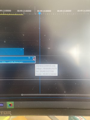

    Saint kro,
    Oui j'ai tenté de caler la voix sur l'image, après une dizaine d'essai j'y suis plus ou moins arrivé mais pas simple, voir en pièces jointes le décalage

    Ou alors pour réencoder en H264 mp4 et son en AAC
    C'est pas bien compliqué Shutter Encodeur
