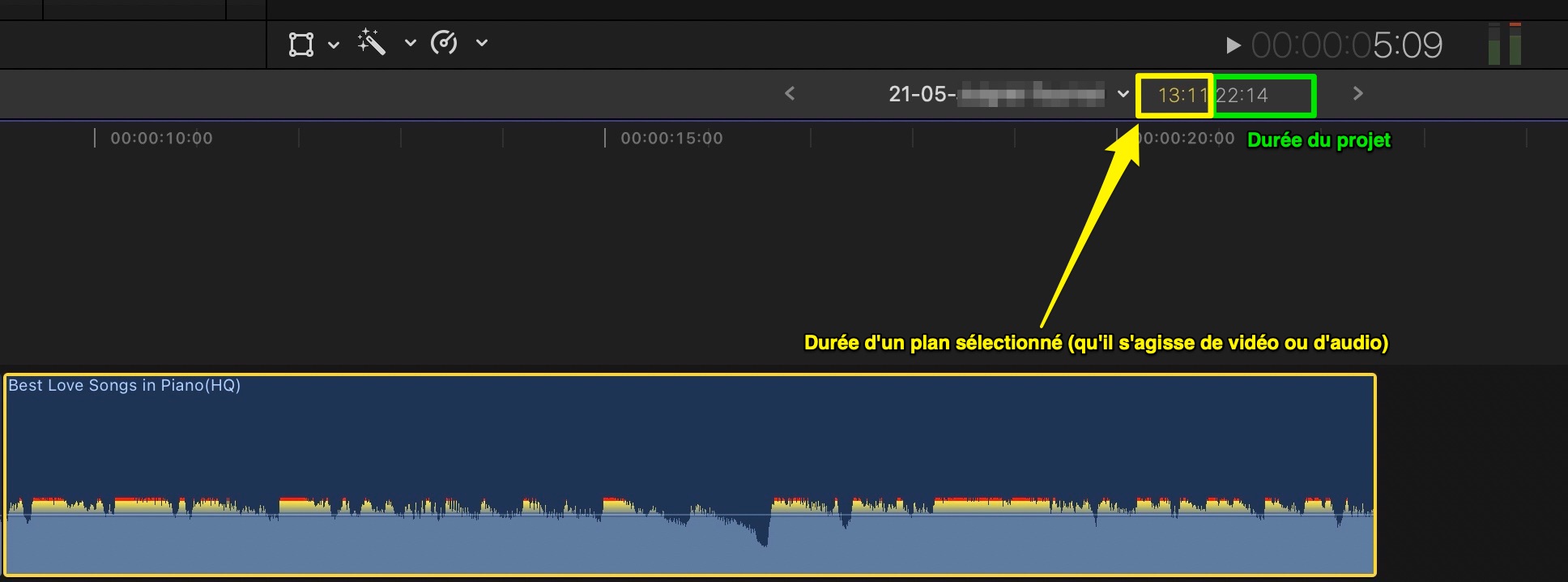

    Ton fichier son change de durée quand tu le mets sur ta timeline ?
  3. gilleselie
    17
    Peux tu me dire comment mesurer le temps de l'Audio ?

    Lea durée de son dans la time line, comment mesurer ?

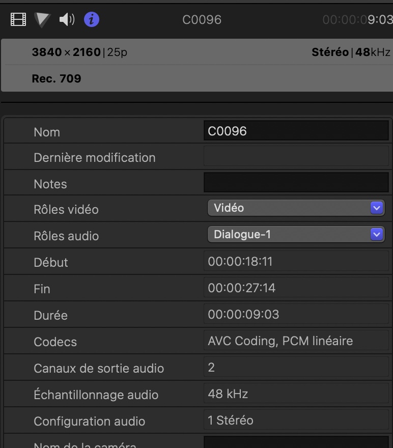

  8. JLB21
    5 800
    60
    3 033
    +167 / 361 / -12
    - durée de la piste son :
    - quelle est ta caméra, enregistre-t'elle en débit vidéo variable ou constant ? N'y a-t'il pas dans ton montage des plans en nombre issus de smartphone ?
    - fréquence d'échantillonnage de l'audio : sélectionne un plan (dans le navigateur ou dans la TL), clique dans l'inspecteur sur i (information) :
    Le décalage est dû à l'enregistrement à débit variable de la vidéo, ou de l'audio, ou à des différences de fréquence d'échantillonnage de certains plans par rapport à celle définie du projet.
    Malheureusement, compte tenu de ta méconnaissance apparente sur ces domaines basiques, il va être difficile de trouver des solutions…:sad:

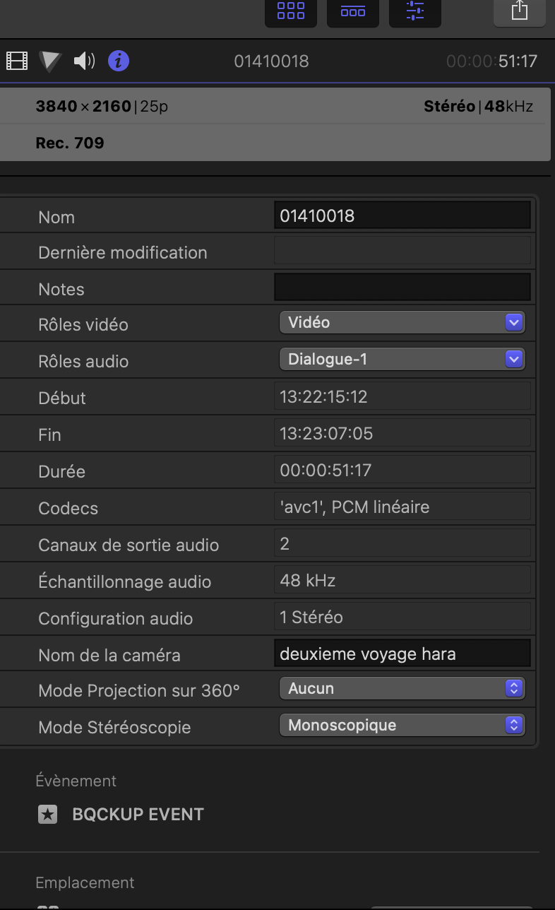

  10. gilleselie
    17
    Tout d'"abord je m'excuse de ma faiblesse en technique et vous remercie de vos réponses.
    La durée de mon film est exactement de 72 minutes.
    Il y a essentiellement des plans issus de ma caméra (Panasonic AG-UX90).
    L'ensemble de la bande son est décalée, à partir de quelques minutes de film (?).
    Ce décalage n'est survenu qu'apres un certain temps, plusieurs mois.
    Les rush et les plans dans le navigateur sont sync.
    Même quand je remplace un plan dans la timeline par le plan dans le navigateur, la timeline reste décalée.
