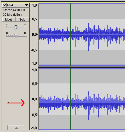

    Bonjour à tous
    Veillez m'excuser, mais je ne sais pas comment appeler ou définir ce problème !!
    Sur un wav en stéréo, avec Audacity, le niveau moyen de la piste du bas n'est pas à 0, mais à environ, -02.
    Comment recaler cette piste?
    Un grand merci d'avance pour votre aide.

    Je pense qu'il veut parler d'un offset.
    Mais -02. quoi ?
    Comme MyPOV, une image aiderait à mieux comprendre ta question

    Voici la capture d'écran et merci de vous intéresser à mon problème.. 2017-04-08_103738.jpg

    Je n'ai pas de fichier sous la main avec ce problème pour tester mais ça pourrait être :
    menu Effets > Normaliser... et
    Éventuellement en séparant les deux canaux avant.

    Problème résolu: Il me manquait le terme "offset" que m'a donné saint kro et une recherche sur Google avec ce terme m'a fourni "DC offset" et "décalage continu", puis la solution:
    Retirer le décalage continu (si présent)
    (Note de traduction : "décalage continu" = "DC offset" en anglais) Le décalage continu peut apparaitre dans les fichiers audio et par conséquence, la forme d'onde enregistrée n'est pas centrée sur la ligne horizontale à une amplitude de 0.0. L'exemple du dessus est centré sur 0 correctement et ne comporte pas de décalage continu. Le décalage continu peut être provoqué par un enregistrement avec une carte-son déficiente. Si c'est le cas avec votre enregistrement, utilisez l'effet Normaliser pour retirer tout décalage continu. Cochez "Retirer tout décalage continu... (centrer verticalement à 0.0)" mais laissez "Normaliser l'amplitude maximale à..." décoché.
    Merci à vous deux et bonne journée.

    Bonsoir ,
    2 compliments pour ton post :
    - Tu es observateur
    - Tu as bien fait d'en parler : quand un offset est présent dans le signal audio , ça diminue la dynamique admissible pour le circuit qui se trouve après et ça peut introduire des distorsions
