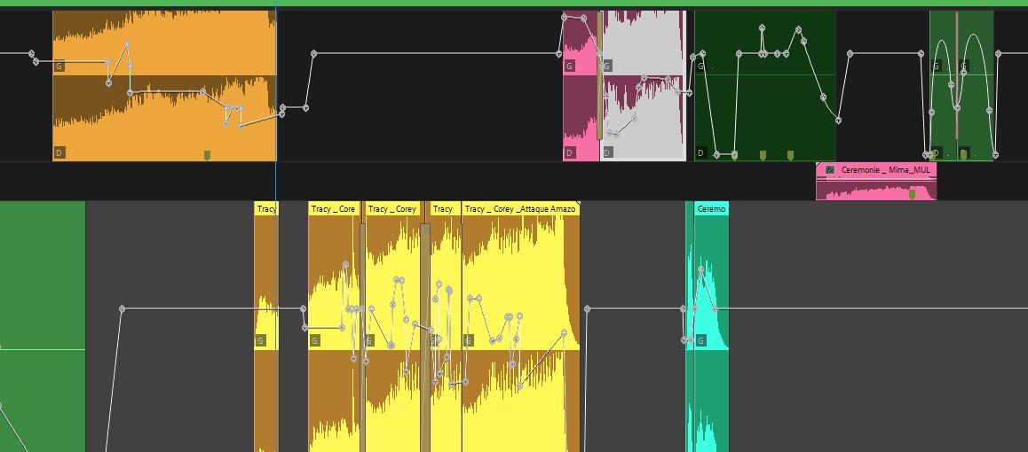

    bonjour,
    je n'arrive pas à trouver ma réponse en glanant sur le net, du coup je pose ma question ici :
    j’ai fait mes réglages son sur la pistes. Mes éléments audio ayant aussi leur propre réglages.
    maintenant j'aimerai décaler des éléments audio dans le temps, mais avec les clés des pistes qui leur correspondent. Je n'arrive pas à sélectionner à la fois les éléments et les clés des pistes en une seule fois pour tout décaler. Je n'arrive pas non plus à sélectionner globalement toutes les clés de la piste son (sans les sélectionner une par une...)
    Je ne trouve pas la chose qui m'échappe car j'imagine que c'est quelque chose d'élémentaire.
    merci pour vos conseils.

    Les spécialistes de Premiere te répondront, mais ce comportement semble normal et logique.
    le mixage audio réalisé via les image-clés correspond à un niveau en fonction des autres éléments des autres pistes.

    Ce n'est pas possible car les éléments et la piste audio principale sont complètement indépendants.
    Il faut faire cela en 2 temps :
    1- vous déplacez votre élément à l'endroit voulu
    2 - vous sélectionnez toutes les clés correspondantes de la piste principale et vous les repositionnez au bon endroit.
    3 - vous recommencez si vous avez plusieurs éléments à déplacer.
    Mais, ce n'est pas la bonne façon de travailler :
    On n'ajuste le son sur la piste audio principale que tout à la fin du montage, quand tout est calé correctement., on ne fait jamais un double réglage élément et piste audio principale en cours de montage.

    J'ai du mal à comprendre cette logique de Premiere... ça fige complétement ton projet ! même si c'est pour faire des derniers réglages, l'on devrait toujours pouvoir les déplacer comme on veut !
    mais du coup j'ai un grand nombre de clés, et je ne trouve pas un moyen plus facile et rapide que de les sélectionner une par une...
    dans les différentes aides que je peux trouver, il y a toujours "sélectionner les clés", mais si j'ai deux milles clés ! comment je fais ?!
    la encore, avez vous une méthode ?
    merci :)

    Et pourtant ça répond bien à la logique du mixage, quand en mix, on décale un son, on reprend les manettes et on refait une passe pour l'automation.
    Ce n'est pas parce que tu déplaces un son que le reste des sons est déplacé, donc il faut refaire le mix du nouvel emplacement et de l'ancien !
    Si tu ne comprends pas ça, tu n'as pas assimilé le mixage !

    Mais on peut toujours tout déplacer comme on le veut, simplement on vous explique que ce n'est pas la bonne façon de travailler !
    Si c'est une piste d'éléments, on choisit l'outil plume et on encadre toutes les images clés voulues.
    Mais cela n'est pas prévu dans la piste audio principale (car en général le nombre d'images clés est faible).
    Mais si vous avez 1000 images clés, c'est vraiment qu'il y a un problème dans votre prise son , et il y a d'autres méthodes de normalisation que les images clés.

    Je viens de faire un essai avec des morceaux de son avec des clé de niveaux, j'ai copié 4 plans sur une autre timeline et les clés de niveaux restent en place. Il faut sélectionner avec le lasso l'ensemble des éléments à déplacer.
    Grillé par OGT
    Il faut aussi voir que les images clés sont générées par l'utilisation de la table de mixage et le moindre déplacement de la tirette génére des images clés.

    l'outil plume permet effectivement de sélectionner toutes les clés, ça me sera déjà plus efficace que de les sélectionner une par une.
    Mais encore une fois cette logique m'échappe ! pour moi l'outil plume est fait pour créer des masques, faire des courbes, pas pour sélectionner des clés...
    Pourquoi est-ce que le clic/glisser standard ne marche pour sélectionner ces clés ?
    Ma méthode ne semble effectivement pas du tout le bonne pour mixer. Plus jamais je n'utiliserais les clés de la piste pour mixer.
    Pourtant dans ma logique, je trouvais cela pratique. chaque éléments son à son mixage interne, puis globalement sur les pistes je les règles avec l'ensemble.
    En fait il faut tout faire en interne, dans chaque éléments ?!

    Mais non :
    On commence par normaliser les crêtes de chaque piste audio. (par ex = -6dB)
    Ensuite on ajuste individuellement les niveaux de chaque clip, et si nécessaire avec quelques images clés pour éventuellement supprimer des sons parasites, ou faire ressortir des dialogues par exemple.
    Il est rare d'avoir à modifier le niveau d'une piste (peut être sur les pistes musique)
    Par contre on finalise le niveau sur la piste principale pour homogénéiser le niveau global (Séquence : normaliser la piste principale) que l'on peut peaufiner avec des images clés.
    Bien lire le document cité dans mon précédent post.

    dans mon montage j'ai trois parties son à mixer entres elles.
    des interviews, le son d'ambiance d'autres rush qui illustres les ITW et la musique. (dans différentes séquences imbriquées)
    j'ai bien tout normalisé vers les -6 dB
    Mais ensuite il faut bien les mixer ensembles. quand il y a interview, il faut baisser la musique, etc... et ça je le fait avec les clés de la piste. mais ça ne semblait pas une bonne idée.
    Je vais revoir ma méthode

    Ben c'est la bonne méthode, mais à faire une fois que tout est calé !
    Un mixage se fait à la fin, pas en cours de montage
