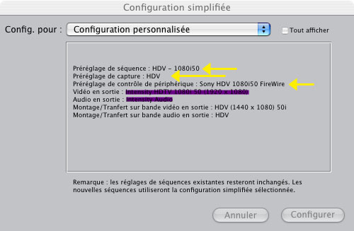

    Deux propos m' étonnent:
    - la version de FC P : 5.0.4 … Quel Mac utilises-tu ? [Avec un "MacIntel", ce serait (normalement) plutôt 5.1.4]
    - 1080i 25
    soit tu as réglé la Z1 en mode 25 "progressif" [peu intéressant - parait-il !] : il faut alors configurer le Préréglage de séquence de FCP en 1080p25
    soit ton tournage est en 1080i [mode entrelacé "HDV normal" de la Z1], le Préréglage de séquence doit alors être HDV- 1080i50.
    SI tes "clips" mis en TLine demandent un rendu, c'est qu'il y a différence entre le préréglage de séquence et le mode vidéo des clips capturés.
    Clique bouton droit ( ou CTRL Clic), dans la fenêtre "Navigateur", sur un des "plans" résultant de ta capture, puis sur "Propriétés de l' élément" et regarde dans l'onglet "Format" si la caractéristique "Compresseur" correspond bien à au format de la séquence [ "normalement" 1080i50 ]…
    Ci joint "Préréglages de Séquence" tels que je les utilise [ Sortie Vidé et Audio sont les miennes et nécessitent une carte Blacmagic!]
