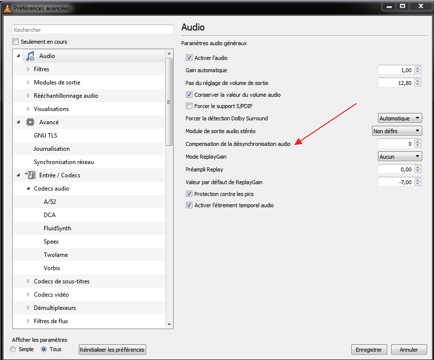

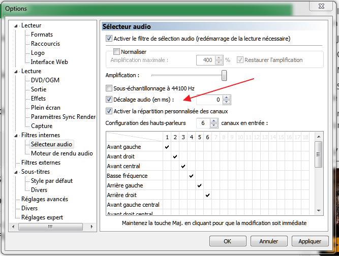

    En plus, suivant le lecteur utilisé, il peut il y avoir un décalage différent, il y a souvent un paramètre de décalage audio, qui peut être différent de zéro (exemple MPC-HC, ou VLC)
