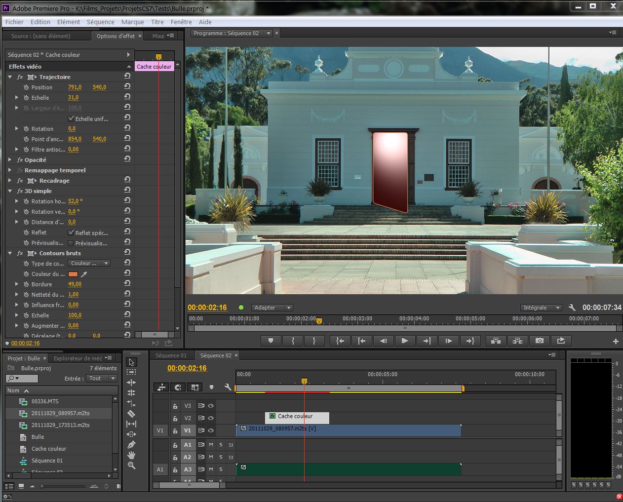

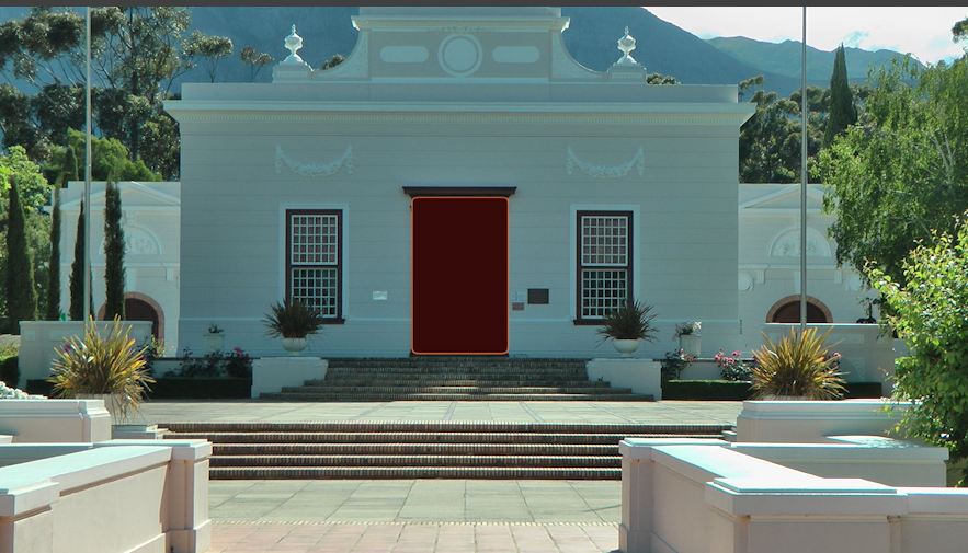

    Dans mon exemple :
    J'ai crée une porte à partir d'un fond de couleur
    J'ai réduit la taille de la porte et je l'ai positionnée avec les options Echelle, position et l'effet recadrage.
    J'ai ensuite appliqué l'effet 3D simple pour avoir la rotation et la perpective, il faut également jouer sur point d'encrage pour avoir la rotation sur le coté de la porte (éventuellemnt réajuster position et recadrage)
    Enfin j'ai rajouté la bordure avec l'effet Contour brut.
    Il y a probablement d'autres solutions.
      92.5 KB
      236
      236.4 KB
      247
